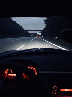

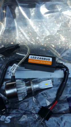

Selbst die fetten Dinger von Anbother passen in den Z Scheinwerfer inkl. Can- Bus Adapter und das Licht ist perfekt, steht Xenon in nichts nach, nur halt nicht so legal:whistle:
Hab mir vom Besitzer der Lampen mal das Bild geliehen:rolleyes:
Die Dinger passen? Vom Aufbau der Halterung her kenne ich das beim VFL so, dass du die Lampe auf den Halter steckst und der dann mitsamt Lampe im Scheinwerfergehäuse verriegelt. Platzprobleme wären jetzt das kleinste beim Halogenscheinwerfer im E85 :d Oder hat der Besitzer da etwas nachbearbeitet?

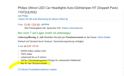

"Nur für den Straßenverkehr" Habe ich auch gelesen, aber viele andere Händler schreiben gleich, dass die keine ECE-Zulassung haben :) :-)

Stimmt die Beschreibung auf Amazon ist falsch, auf der Packung (Foto) steht nicht auf öffentlichen Straßen verwenden.
