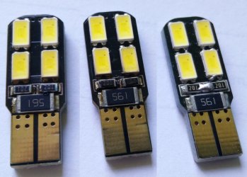

Ich hab grad die LED's bei den Fussräumen ausgebaut.. beide und die Fassung waren total heiss. Wenn ich die LED wieder durch die Glühbirnchen ersetze, hab ich Licht. Ich hab auch die eine LED eingebaut, die mir übrig blieb.. geht auch nicht. Wäre es möglich, dass ich hier die falschen LED's hab? :confused: Kann ich mir eigentlich nicht vorstellen.. ich hab sie so eingebaut wie es mir logisch erschien. Die für den Kofferraum und die eine mit dem Alu-Ring waren eindeutig. Die 2 kleineren "SpotLights" waren die Leseleuchten und somit blieben nur mehr 5 Stk. solcher LED.. die ich für Handschuhfach, Ablagefach und eben für den Fussraum verwendet habe. :rolleyes:
Hier mal ein Bild der 3 LED's. Die mittlere und die linke waren eingebaut und man sieht recht gut, dass sie etwas zu viel Hitze entwickelt haben.. die rechte LED ist unbenutzt.

Hast Du die LED Lampen mal um 180 Grad gedreht eingebaut? Die haben nämlich einen PLUS und einen MINUS Anschluss.
War bei mir auch so. Gedreht, und sie haben geleuchtet.
Das hatte ich ja bereits im obigen posting gemeint ;-)
Ich weiss - aber eventuell war es nicht deutlich genug für den fragenden user. Deshalb habe ich es nochmal ausführlich beschrieben Selbstverständlich gebührt Dir die Ehre - Du warst der Erste mit dem richtigen Tipp. :) :-)
ok danke, das werd ich heut abend noch versuchen. würd mich aber wundern, wenns daran liegt. ich hab die LED's und die Glühbirnchen ja mehrfach aus und eingebaut und nie auf plus/minus geachtet bzw. ist mir auch keine derartige beschriftung aufgefallen. :/
Es gibt auch keine derartige Beschriftung. Es liegt sicher daran. :) :-)
