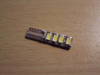

Habe heute den ersten "Prototyp" gebastelt. Benutzt habe ich neutralweiße 4000k LED von Osram Bauform SMD 5630.
Das Teil sieht zwar nicht aus als hätten es fleißige kleine Chinesen gelötet, aber es funktioniert sehr gut und ist deutlich heller als das W5W Birnchen.
Mit diesem Typ werde ich die Lampen im Fußraum, dem Handschuhfach, dem Ablagefach zwischen den Sitzen, sowie der Kofferraumbeleuchtung ersetzen.
Dann muss ich mir nur eine Bauform überlegen um die 3 Birnen der Deckenleuchte/Leseleuchte umzubauen...

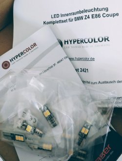

Habe letztes Jahr eine Sammelbestellung organisiert. Habe noch ein paar LED für die Kofferraumbeleuchtung vom QP über...
Müsste im Biete bereich auch noch einen Thread von mir dazu geben. In meinem Thread zur Sammelbestellung ist meine ich auch eine Teileliste mit Bezugsquellen.
Schau dir mal das hier an:
Wer nicht wagt der nicht gewinnt oder so ähnlich...😎
Werd ich mal in den nächsten Wochen irgendwann verbauen.

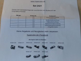

Sehr schön! Gibt es da auch eine Anleitung für Leute mit zwei linken Händen, welche Lampe wo rein muss?
Oder darf man puzzlen?
