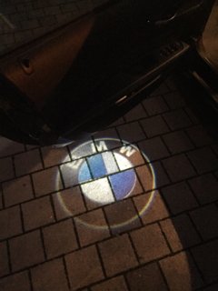

hat schon jemand die LED Türprojektoren z.B. von leebmann eingebaut? Muss man einfach die bestehende Abdeckung unten an der Tür weghebeln, die Projektoren anstöpseln, reindrücken und fertig ist die Laube, oder wie geht das?

ich hatte die hier http://www.ebay.de/itm/2x-LED-Tur-L...1468?pt=DE_Autoteile&var=&hash=item3ce63158ec mal getestet und die waren Plug & Play. Optisch war es mir allerdings zu viel "Fast & Furious" Style deswegen habe ich es dann doch sein lassen.

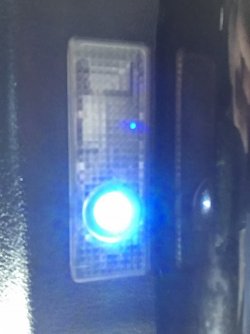

Altes Licht raus, so fern vorhanden (meines Wissens nur bei LICHTPAKET, die Kabel liegen wohl aber auch so, wenn ich das Forum korrekt interpretiert habe) und die neue Funzel/Projektor rein. Aber Vorsicht, das Anschlußkabel ist verdammt kurz und dementsprechend fuddelig isses. Mir hat damals eine Spitzzange gute Dienste geleistet, mit der ich das Kabel (hinter dem Stecker) gut halten konnte. Dann das Projektor gehäuse mit etwas Gefühl auf den Stecker schieben. Einclipsen und fertig ist die Geschichte. :D
Ich hab die Ausstiegsbeleuchtung nun gegen eine passende LED-Variante getauscht, weil's einfach schöner aussieht, als das Kerzenlicht. ;)

Wichtig ist,dass Du das Anschlusskabel, bzw. den Stecker festhalten tust!!! Das Ganze soll so stramm verbunden sein,dass beim abziehen sich der Stecker ins innere der Tür verabschiedet.

eigentlich ist der Einbau ganz einfach, Vorhandene Leuchte ausbauen.
Nur leider ist das Kabel so kurz das es in der Türverkleidung verschwindet.:( Durch die kürze des Kabels würde man den Stecker auch nicht in die Leuchte bekommen.

so, der Einbau ist einfach. Auch das kurze Kabel ist nicht wirklich das Problem. Ich habe nur das Problem die Leuchten wieder in die Aussparung eingedrückt zu bekommen. Gibt es da noch einen brauchbaren Tipp, oder muss ich die Aussparung größer feilen?

Ok, hab nochmal die mitgelieferte Anleitung studiert. Die Aussparung muss auf 64mm Länge vergrößert werden. Im Schaubild wird dazu ein Teppichbodenmesser empfohlen.
ich denke schon. Es musste nicht viel weggeschnitten werden. So fest wie die Dinger vorher drin waren, würde ich fast behaupten wollen, dass die beim Rückbau immer noch halten würden.

Ich hatte das M Logo als Dia versuchsweise genutzt und es sah kläglich aus. Die Leuchtkraft der Projektoren (orig. BMW) ist nach meiner Ansicht dafür zu gering. Schade auch, daß es nur ein "X" Dia gibt, aber kein "Z".
Ich empfand die Projektoren als Reinfall und habe sie deshalb wieder zurückgeschickt.
