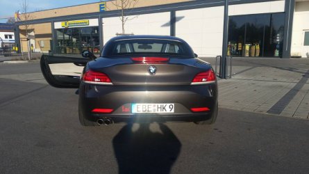

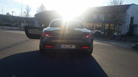

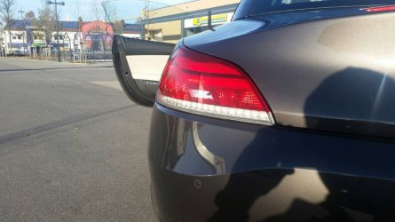

Hier die versprochenen Bilder.
Sind wie immer bei mir mim Handy gemacht.
Hab einmal mit und gegen die Sonne fotografiert. Hoffe, ihr könnt eich a Bild davon machen...

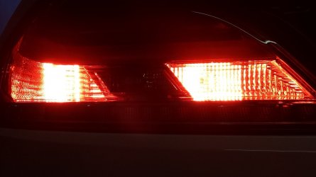

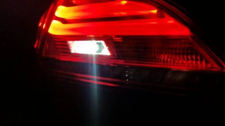

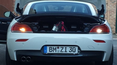

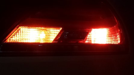

Da die Tage ein Birnchen vom Rückfahrlicht den Geist aufgegeben hatte, habe ich heute schon mal die vorerst erhaltenen LEDs (4x w16w-T10) getauscht.
Die LED im Rückfahrscheinwerfer leuchtet etwas weißer als die im direkten Vergleich gelblich wirkende Standardbirne. Die Leuchtkraft empfinde ich jedoch als gleichwertig.
(LED re.)

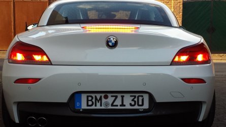

Bei der LED in der inneren Bremsleuchte änderte sich das Bild jedoch folgendermaßen: Im Vergleich erscheint das Rot des Bremslichts mit LED etwas heller (leicht gelblicher) gegenüber der Standardbirne. Die Leuchtkraft wirkt fast gleich mit ganz leichtem Vorteil für die Standardbirne.
Brems-LED Re-in.jpg(orig.) Bremsl-orig Li..jpg (LED beide in)LED Li-Re in.jpg
(LED li.)
Mein Fazit: Einen Tausch aus rein optischen Gründen halte ich zum jetztigen Zeitpunkt, bzw. mit den getesteten LED-Leuchtmitteln somit für nicht lohnenswert, da der optische Unterschied im Bezug zum vergleichsweise recht hohen Preis nur marginal ist.
Aus technischer Sicht mag der Wechsel auf LED in meinem Fall aber vielleicht Sinn machen, da es mittlerweile der dritte Defekt an den Birnchen ist.:confused:
Schönes Beispiel, wie Farbfilter "Krieg führen" ...
... weiße LEDs sind eigentlich meist blaue LEDs und erzeugen mit Hilfe von Substanzen ähnlich wie in Leuchtstoffröhren i.d.R. nur 3 Spektrallienien, die von uns als "weiß" empfunden werden. Wenn das nicht so recht zur Filterwirkung des Glases - hier rot - passt, passieren so Sachen wie der Orangestich. Dunkel wird's obendrein ...
... falls es die LEDs mit dem Sockel und der Lichtstärke auch in rot gibt, wäre das die bessere Wahl für die Bremslichter.
Auch ein Highlight: "50W", aber nur 200-300mA Strom bei 12V - das sind in Wirklichkeit nur 2,4-3,6W Leistungsaufnahme, was ja auch gut so ist, LEDs sind viel effizienter als Glühlampen.
Dieser Vermutung kam mir im Nachhinein dann auch - wären wohl auch lieferbar gewesen.
Allerdings ist meine Bastelfreude jetzt erst mal gestillt........glaub' ich.......?! :uhoh:
