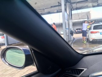

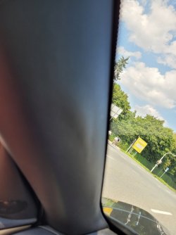

Guten Abend, bei meinem Z4 löst sich das Leder der linken A-Säulenverkleidung ab. Heißt im Detail, es wirft Blasen (zwei um genau zu sein). Der Kleber löst sich wohl. Ist jetzt kein Beinbruch, trotzdem sinne ich nach einer Lösung... einfach partiell abziehen und neu kleben ist lt. meinem BMW Sattler keine Option, da man den alten Kleber entfernen müsste, damit man später keine Spuren sieht - also Klebereste die sich im Leder abzeichnen. Neu machen ist mMn schlicht übertrieben.
Nun kam mir folgende Idee: Verkleidung runter, von innen in der Blasengegend vorsichtig anbohren. Da würde die "Luft" entweichen und man könnte flüssigen Kleber durch das Loch einflößen .
Ich hoffe, ihr könnt mir folgen?
Im Anhang mal ein Bild. Ggf bin ich ja nicht der erste, dem sowas widerfährt...20210723_162001.jpg

Die Beulen wirst du mit deiner Idee nicht wegbekommen, das wird optisch nur noch schlimmer.

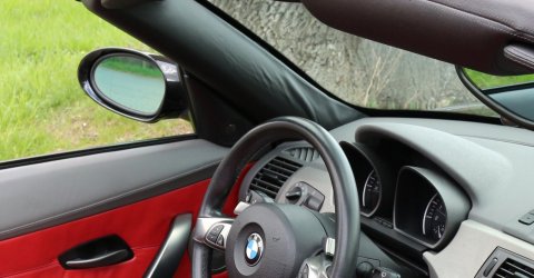

So, ich habe diese "Erinnerung" hier mal genutzt und endlich auf meinem alten Laptop nach den Fotos der Reparatur gesucht.
Ich wusste, dass ich das irgendwo dokumentiert hatte, aber habe es leider ewig nicht gefunden...

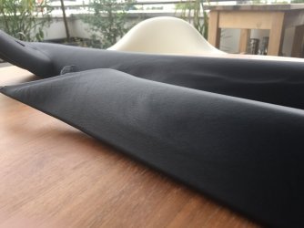

Der Zustand der A-Säulen beim Kauf mit ca. 53.000km.
Man sieht das die Ablösung auf der Beifahrerseite sehr großflächig war, sich vor allem über einen richtig langen Bereich zog:
Die Fahrerseite war nicht ganz so schlimm:

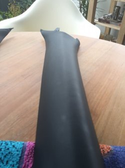

Nach dem Ablösen des Leders durch mich.
Auf dem Foto müsste die Beifahrerseite zu sehen sein:
Und das war die Fahrerseite nach dem Ablösen.
Im Hintergrund ist die Beifahrerseite und man erkennt gut, dass die Ablösung bis fast ganz nach oben ging:

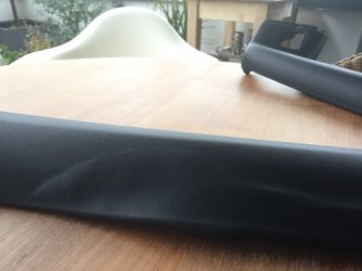

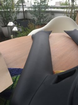

Und hier dann das Leder nach der Reparatur.
Das erste Foto zeigt die Beifahrerseite, also die Seite, die stärker betroffen war.
Es ist auf dem Foto vielleicht nicht super deutlich zu erkennen, aber es ist wieder richtig gut geworden:
Für die Fahrerseite gilt das gleiche! Alles wunderbar, nach der Reparatur:
Der Zeitstempel des dritten Fotos:
Der Zeitstempel des letzten Fotos
Es kann also offensichtlich nicht so aufwändig gewesen sein, wenn ich in 30 Minuten fertig war... ;)

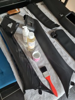

Ich lege jetzt los mit der Aktion, 1 Monat noch bis Saisonstart 2022

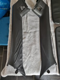

Man sieht deutlich unten am Übergang zum Cockpit an den A-Säulen wie das Leder über 1cm geschrumpft ist.
Ausgebaut, mit Lederreiniger mild gereinigt, und am Ende mit der ersten Schicht Altleder Softener vom Lederzentrum per Pinsel bestrichen..... man merkt sofort wie schwer sich das Leder mit der Aufnahme des Mittels aufgrund seiner Immensen Austrocknung tut, da zieht nix binnen Minuten ein.... habe jetzt erstmal nur die linke A-Säule bestrichen und schaue mal was sich so tut bis morgen.
Anhang anzeigen 533648Anhang anzeigen 533649

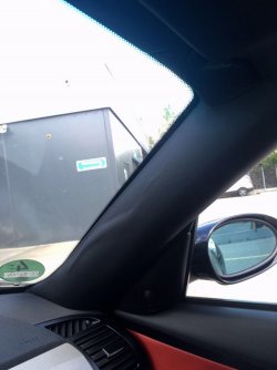

Hier zum Vergleich ein Bild aus 2017 wo ich den Wagen mit 142tkm gekauft hatte. Man sieht deutlich wie sich über die Jahre das Leder weiter geschrumpft im Vergleich zu den Aktuellen Bildern hier hat.
Und da hatte ich das Leder in der Zeit vielleicht 2-3 mal mit Leder-Protector bestrichen, doch das ist einfach zu wenig an der Stelle. Also streicht eure noch intakten A-Säulen schön ein alle paar Monate.
2017

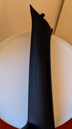

Ich habe jetzt auch mal meine Linke A-Säulenverkleidung ausgebaut.
Das Leder ist noch sehr geschmeidig und nicht verhärtet wie bei Ronny.
Ich werde das jetzt angehen und berichten wie das Ergebnis geworden ist.
