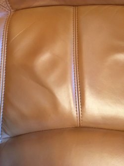

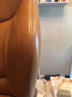

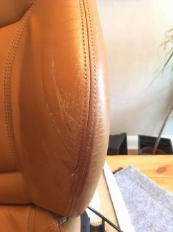

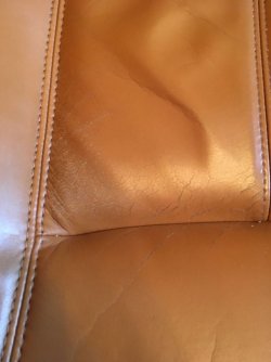

Hab ich jetzt für meinen Z3 auch wieder bestellt. Zufälligerweise in walnuß - ich kann ja mal vorher-nachher Bilder machen.
Ah! Ja, sorry! Die Wange müsste man theoretisch aufgrund der Furchen ggf. noch mal mit Flüssigleder behandeln. Aber zumindest passt die Farbe wieder.
Ganz wichtig: Ausgiebig mit Reinigungsbenzin vorbehandeln - ich war da erst an den Stellen, wo noch genug "heile" Oberfläche war etwas zurückhaltender - dann haftet die Farbe nicht so gut. Das letzte "nachher" Bild täuscht übrigens - da werd ich nen Schatten. Die Farbe ist einheitlich kräftig :)
