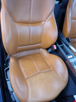

Ich hätte da mal ein neues Problem anzumelden - vor einiger Zeit habe ich festgestellt, dass das Leder meiner Sitze stellenweise etwas spröde war und sich Risse angedeutet hatten. Somit habe ich mir ein Reparaturset zusammengestellt. Das Ausgleichen und Festigen der kleinen Furchen hat wunderbar funktioniert. Nach ein paar Versuchen, hatte ich auch den Bogen heraus, die Colourlock-Farbe aufzutragen (schnelle Tupf-/Abrollbewegungen ergaben das beste Ergebnis , Airbrush wäre die beste Lösung). Leider passt die Farbe nicht.
Meine Sportsitze haben die Farbangabe 'walnuss', die gelieferte Farbe ist insgesamt zu hell, es fehlt ein Ticken rot oder dunkelbraun in der Mischung. Natürlich hatte ich das Familienunternehmen daraufhin angerufen (war also nicht Colourlock direkt). Ich wurde wirklich umfassend und ausgiebig beraten. Man sicherte mir zu mir, den Farbton anzugleichen, wenn ich eine kleine Lederprobe zusenden würde - ca. 1-2cm² könnten schon ausreichen.
Ich habe die Sitze bzw. die Plastikanbauten und Bilder ausgebauter Sitzbezüge begutachtet. Ich sehe keine Möglichkeit, irgendwo ein überhängendes Stück Leder abschneiden zu können. Gibt es eine Stelle, an der ein solches Stück übrig wäre, ohne einen ganzen Sitz ausbauen zu müssen?

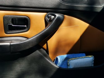

Mir ist eingefallen, dass auf der Innenseite der Türpappen im Bereich des Öffnungshebels ggf. etwas Leder für eine Probe übrig wäre. Mein Eindruck ist aber, dass sich die Farbe der Türverkleidung geringfügig vom Sitzleder unterscheidet.
Was kann man da machen? Gibt es eine Stelle, an der man eine derartige Probe entnehmen kann? Hat jemand zufällig ein Stückchen aus einem alten Sitzbezug herumliegen, welches ich mir zur Farbbestimmung leihen könnte? Die Farbe 'walnuss' müsste ja innerhalb der Z3-Modellreihe konstant gewesen sein, oder?

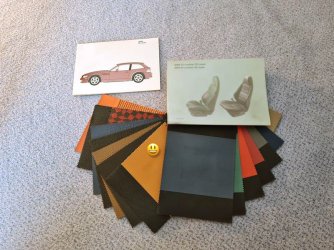

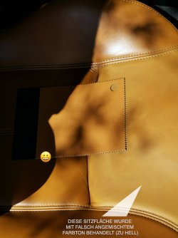

Anhand des Fotos kann man es schwer beurteilen. Ich habe Dein Bild in Photoshop etwas neutralisiert. Es könnte sich wirklich um die Farbe handeln, die ich mit dem Smiley markiert habe. So ungefähr sieht wohl noch das Leder an den Türpappen aus. Die Sitze erscheinen mir geringfügig heller, das täuscht vielleicht oder es kommt durch die Sonneneinstrahlung. Aber selbst wenn das nicht zu 100% passen sollte, könnte ich mir bestimmt aus einer an Deine Probe angepasste Farbe und meiner zu hellen Farbmischung selbst eine optimale Farbe zurechtmixen…

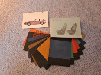

Die „Karo-Tafel“ war übrigens Stoffausstattung !! für den z3 Roadster.
So nun zu Walnuss:
Jede Tafel hat einen Aufkleber und hier steht wirklich
„Q8SY/O2SY Leder Nappa walnuß/schwarz“
Sende ich Dir gerne zu, auch lieber direkt zu Dir, dann kannst Du gut drauf aufpassen.

Christoph hatte mir zwischenzeitlich schon seine Lederprobe zur Verfügung gestellt - nochmals vielen Dank an dieser Stelle!!! Ich war erstaunt, wie groß die Probe ist. Anfangs dachte ich, dass die Farbe auch nicht ganz passt, war aber nicht so;-) Mit großer Erleichterung ging ein versichertes Päckchen zu Solbrigs Lederreinigung (leder-farbshop.de, lederreiniger.de).

Ein Tipp für Nachahmer: Wenn einzelne Flächen nachgetönt werden, dann bitte unbedingt die umliegenden Flächen abkleben! Das hatte ich beim Erstversuch nicht gemacht und nun haben auch diese Flächen die falsche Farbe am Übergang abbekommen.
