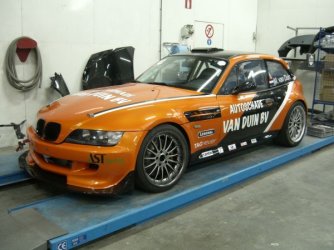

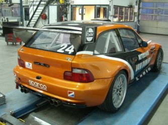

hatte schon Kontakt zu ihm. kann man wenn man will auch einen Termin am WE bei ihm machen. Sehr nett....und hat eine wunderschöne Frontschürze im Programm. Ebenfalls nicht schlecht die Heckschürze...kann ich leider nicht gebrauchen....ich stell mal ein Foto ein. Alledings sind die Türen von ihm auch nichts für mich. auf seiner Seite kann man erkennen, wie die ausgeführt sind. also nichts für die Straße. es sei denn man mag es hardcore....ganz zu schweigen, daß der TÜV direkt Probleme hat...

die Bilder sind interessant. Die Preise für eine haube z.b. echt moderat.
