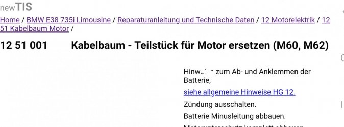

Tjoa da gab's auch damals schon ne TIS Anleitung für. :whistle:
Und wenn's nur ein einzelner Strang war, könnte man auch problemlos aus einem Ersatzteil den Strang auspinnen und in den im Auto verbauten Motorkabelbaum einbauen. Alles mit vertretbarem Aufwand und Risiko, ohne das ganze Fahrzeug zu zerlegen, ohne fehlende Ersatzteile und ohne dass ein Gutachten einen Totalschaden bescheinigt.
Also bleibt bei Äpfel und Birnen... ;)
