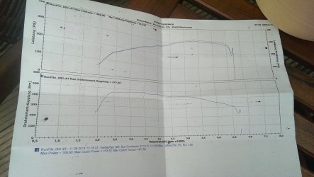

heute mal den N54 Motor auf den Leistungsprüfstand gestellt. Der Wagen ist komplett Serie und hat knapp 90.000 auf der Uhr. Hab aber leider keine Ahnung von Leistungskurven und finde das ganze schon zu perfekt.
Aber macht euch selber ein Bild und äußert Kritik oder bestätigt das für mich "gute" Ergebnis.
Versteh ich das Richtig:
Motorleistung 315 PS
Drehmoment 477 Nm, das wären 77 Nm mehr als Serie.
Leider hab ich die Erklärung nicht ganz verstanden, bzw. wurde mir das zu kompliziert erklärt. :-D
leider fehlen da ein paar wichtige Daten.
Sind die Werte mit Korrektur? 37,18 Grad Temperatur???
Schleppleistung?
Angeblich ist die Radleistung 306,90 PS und die Schleppleistung 8,6PS, was dann 315,50 PS Motorleistung ergibt. Nehme mal an das die 37,18 Grad Temperatur etwas warme Luft vom Motor mit angesaugt wurde. Und es soll das korrigierte Ergebnis sein.
Ich kann das irgendwie alles nicht glauben, aber was soll falsch gelaufen sein oder warum sollte der Tuner interesse haben mir ein "verschönertes" Diagramm zu geben, ich will schließlich Schmicklern lassen :-D
315 PS wäre nicht verwunderlich, aber das Drehmoment ist doch zu weit weg von Serie.
Ist OBD angeschlossen gewesen?
Die Temperatur spiel eine wichtige Rolle beim Messergebnis, einfach ausgedrückt: liegt die Temperatur über 20°C wird nach oben Korrigiert.

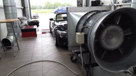

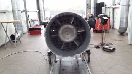

Und warum steht da warme Luft vorm Motor? Wie groß ist den der Lüfter gewesen? Ich habe mal Bilder angehängt wie so ein Gebläse aussehen sollte. (ist noch das kleine bei MTO)
