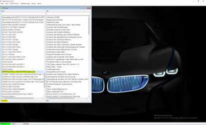

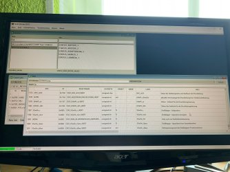

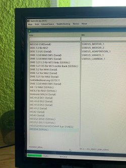

@Z3bastian
Ist das so richtig?
Ich bin absoluter neuling mit dem testo zeug
Ich finde keine MS 54
Nur eine MSS54
Heelp 🙈

Ich nehme mal an im Z4 ist auch die DME MS43 verbaut? Dann musst du nach MS43 suchen. Und dann halt einfach am Auto testen bis man die richtigen Werte angezeigt bekommt.

Ok, hab jetzt bei der standalone geschaut. Werf morgen mal die inpa-version an, anscheinden gibts da die ms54 :)

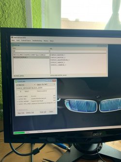

Edit: Ich nutze zwar nicht die Standalone Version, aber bei mir ist das für mein Empfinden ziemlich intuitiv. Und ja, Windows ist nicht aktiviert, hat irgendwie den Product Key wieder rausgeworfen. Da es funktional keinen Unterschied macht, ist mir das Wasserzeichen mittlerweile egal. :j
Edit2: Gerade mal die Standalone Version getestet, da fehlt ja gefühlt das meiste der Parameter. :eek: :o :roflmao:
