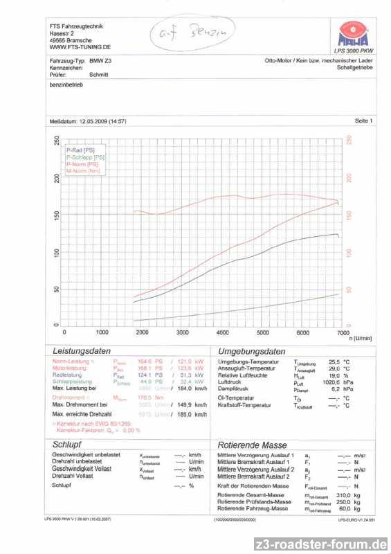

Ich war heute mit meinem Z3 beim Bekannten auf dem Leistungsprüfstand um die Werte auf Benzin- und Gasbetrieb in Erfahrung zu bringen. Die Werte sind echt erschreckend!
Normalwerte des BMW Z3 2.2i:
Leistung: 170 PS / 125 KW
Drehmoment: 210 Nm
Meine Werte:
Benzin:
Norm-Leistung: 164,6 PS / 121,0 KW
Motorleistung: 168,1 PS / 123,6 KW
Drehmoment: 176,5 Nm

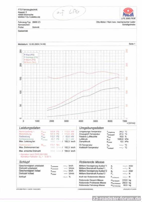

LPG:
Norm-Leistung: 153,6 PS / 113,0 KW
Motorleistung: 157,4 PS / 115,8 KW
Drehmoment: 173,7 Nm
Hier die beiden Leistungskurven:
Wie kann sowas sein? Ok, etwas Leistungsverlust auf LPG-Betrieb ist bekannt. Aber doch nicht 10%?! Und wie können die schlechten Werte im Benzinbetrieb zustande kommen? Der Wagen fährt ansonsten völlig normal und ohne Probleme.
