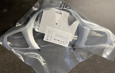

Bei unserem sind am oberen Rand kleine Bläschen entstanden. Von BMW haben wir die Dekorblende / Spange kostenfrei, aber ohne Einbau erhalten.

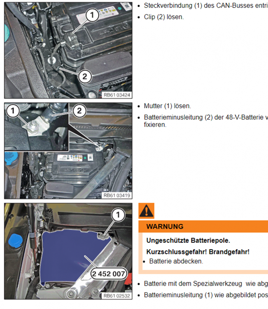

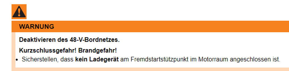

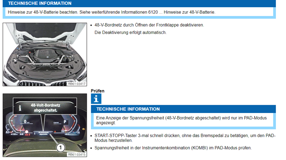

Aber laut TIS muss ich erst die 48-V-Bordnetzes Batterie deaktivieren und abklemmen? Wo soll diese Batterie denn sein? Unser G29 Bj. 2019 hat doch sicherlich diese Batteri nicht. Die soll om Motorraum unterhalb Scheibe Beifahrerseite sein.
Bei uns ist unter der Verkleidung nur ein leeres Loch
Es geht um diese Dekorblende / Spange:
Ich glaub da bedarf es mal einer Aufklärung. Boardnetz ist 12V bei allen PKWs dieser Welt.
Die Batterie vom Z ist im Kofferaum unter dem Boden. Dort kannst du den Pluspol abklemmen.
Das Lenkrad bekommst du ab indem du mit einem Schraubenzieher die Klammern vom Airbag ausklippst. Dazu musst du tatsächlich 2 Locher links und rechts am Lenkrad machen. 3-4mm. Wenn man mit dem Finger drüberfährt spürt man das Loch und mit einem Schraubenzieher ist das Loch schnell gemacht. Videos vom Lenkradausbau gibt es auf Youtube ca 1mio mal.
Danach Blende lösen und entfernen.

Mittlerweile bin ich auch soweit, dass hier nur eine Batterie im G29 ist.
Aber in den Unterlagen liest sich das halt etwas anders.
Die 48V kommen von den Hybridmodellen welche 48V Akkus haben für den Elektromotor. Solange dein G29 sowas ned hat hast du glaub ich die falsche Betriebsanleitung in der Hand.
BMW TIS, Auswahl G29 Lenkrad tauschen 😂😂

Die Angabe mit Batterie 48V usw. sind im TIS, allerdings, wie oben schon angemerkt, allgemeingültig, für den G29 natürlich nicht.
Die Spange war nach ca. 30 Minuten getauscht, ist fummelig mit den Steckern und den Kabeln beim Wiedereinbau, geht aber zu machen.
