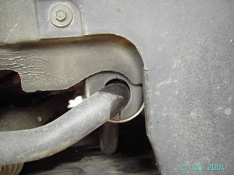

Hallo Leute,
habe seit kurzer Zeit ein leichtes Flattern im Lenkrad. Habe heute mal beide Reifen vorne abgeschraubt, um zu schauen ob ein Wuchtgewicht verloren ging. Am Reifen rechts ist eine Stelle wo ein Gewicht möglicherweise war. Beim Dreck schlecht zu erkennen. Werde die Reifen noch mal wuchten lasen. Beim Blick in den Radkasten ist mir aufgefallen, das die Gummilager der Stabis nach oben Luft haben (siehe Foto). Sind die ausgeschlagen? Kosten nur ca. 4 Euro. Aber der Arbeitslohn wirds wohl teuer machen:#. Hat da jemand Erfahrung?
Grüße wechner
PS: Datum des Fotos stimmt nicht.

puuh - ganz schwer zu sagen. Wenn der Wagen aufgebockt ist, drückt die Feder mit voller Last den Stabi ins Gummi - kann schon sein, dass da oben Luft im Gummi ist.
Ich schau mal beim Wechsel auf Sommerräder Anfang April bei mir

Soviel Spiel sollte meiner Ansicht nach nicht sein, ist eben ein Stabi. Bei Entlastung sowie unter Last wäre das Spiel ja dann immer da.
Warum sieht der Stabi so naß aus, du hast doch nicht etwa Kriechöl verwendet ?

Hallo zusammen,
vielen Dank:t für die schnellen Antworten. Werde die Gummilager beim Sommerreifenwechsel noch mal prüfen. Ansonsten sind die Stabis nur Nass.
