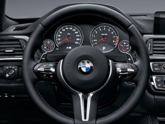

Das verbaute

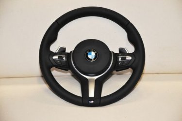

Und dieses soll eingebaut werden.

Das Bild vom M-Lenkrad ist nur zur Verbildlichung. Also nicht das Lenkrad, welches tatsächlich verbaut werden soll, wenn ich @robby1975 richtig verstanden habe.

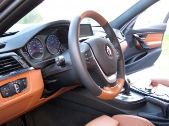

Ich sehe unterschiedliche Tasten, also altes Lenkrad hat mehr Tasten :(

Danke für den Hinweis ...das Beispiel - Bild war nicht passend.
Gibt wie ich erfahren habe viele Variationen vom Lenkrad
Das vom M4 hat dir gleiche Anzahl von Tasten Plus jeweils die Drehregler
Allerdings haben M3/4-Lenkräder jeweils zwei "variable" M-Mode-Tasten, welche individuelle Fahrzeugeinstellungen schnell abrufen können. Ob das bei der Standardbasis auch so ohne Weiteres klappt?! Und zwei Blindtasten müssen auch nicht wirklich sein. Ist halt ähnlich zu den Lenkräder für Fahrezuge mit aktiver Geschwindigkeitsregulierung (ACC).
