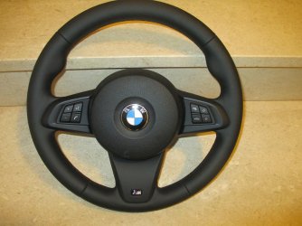

Ich habe mir nun das M Sport Lenkrad gekauft, kann mir niemand sagen was BMW nun fürs Einbauen + Nachrüsten der Lenkradheizung veranschlagt? so ca?
Vielen Danke
MFG Mario

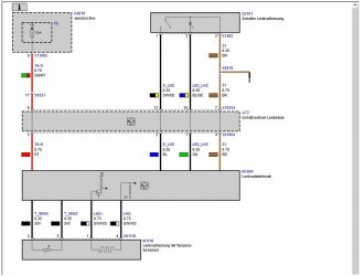

Ich verzweifle langsam. Ich habe ein Schaltzentrum für die Lenkradheizung gekauft. Das Lenkrad getauscht, Lenksäulenverkleidung mit Schalter eingebaut.
Leider kann mir niemand, auch bei BMW nicht, sagen wo dieser Schalter angeschlossen wird.
Toll wäre ein Bild mit dem Anschluss vom Schalter oder hat noch jemand einen Rat?

Die hätten dir das schon sagen können, aber hatten wohl kein Bock im Tis nachzuschauen... :whistle:
