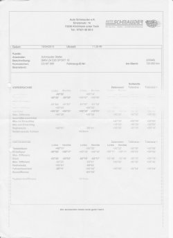

So, die Querlenker wurden getauscht. Fahrverhalten wurde puristischer. Leider zeiht er beim sehr stakren Bremsen immer noch nach links weg. Da kein Lenkradflattern vorhanden ist schließe ich (nach RS mit den Mechanikern) die Spurstangen aus. Morgen erstmal zru Achsvermessung und schauen ob da der Hund begraben ist.
Wagen wurde neu vermessen:
Vorher war die Einstellung mit Sicherhheit schlecht...jedoch an der VA symetrisch schlecht. Die HA war auch schlecht...da jedoch asymetrisch.
Dachte eigentlich der Wagen zieht an der VA links weg....kann aber gem. dem Protokoll nur von hinten gekommen sein.
