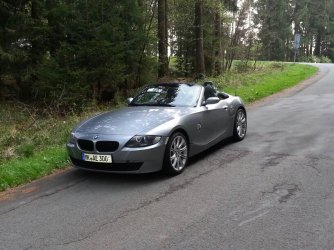

Tieferlegen mach ich erstmal nicht. Habe bedenken das die Tieferlegung auf Rahmen / Buchsen und andere komponenten geht. Habe nun erstmal spurplatten gemacht 30/40 und finde er steht auch ohne tieferlegung gut da.1396986544211.jpg
