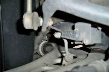

hi, hab heute bei einer routine überprüfung was entdeckt, und zwar im radkasten rechts(beifahrer) gibt es ein bauteil, das wie eine koppelstange aussieht, nur um ein vielfaches kleiner, es ist mit einer plastikstrebe verbunden und die mit nem kleinem kasten. nu ist mir die tage aufgefallen, wenn ich auf der autobahn ca.120 und mehr fahre schwimmt das auto nach links und rechts sodass ich immer nachkorrigieren muss. kann mir einer sagen wie das teil heisst und ob es mit dem schwammigem fahrverhalten zusammen hängt.

Hat zwar nichts mit der Lenkung zu tun, aber meinst du vielleicht die Leuchtweitenregulierung fürs Xenon? Schaut nämlich so änlich aus wie eine Koppelstange nur ganz klein.
So sieh das aus und wird am Querlenker befestigt:
