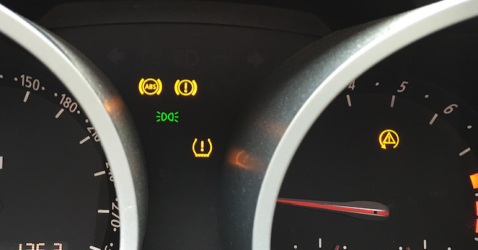

Habe immer mal wieder diese Anzeige:
Beim ersten mal vor 3 Jahren gingen die Anzeigen nicht mehr aus.
Hatte dann eine Tour abgebrochen und bin vorsichtig heim gefahren.
Der Freundliche hatte dann nur den Fehler rausgelöscht und gemeint das sei der Lenkwinkelsensor.
Seit dem ist es so, dass die Anzeige immer mal wieder kommt
aber sie geht dann auch wieder aus. Zeitabstände unterschiedlich.
Der "M" lässt sich auch mit den Anzeigen ganz normal fahren,
aber eben ohne ABS und DSC!
Letztes Jahr war sie wieder mal hartnäckig lange da.
Da bin ich dann zu einem anderen Freundlichen.
Der hat auch einfach den Fehler gelöscht und gut war es wieder.
Nun kam die Anzeige am WE wieder, ist aber auch schon wieder aus.
WAS ist denn dieser Lenkwinkelsensor?
Ist das einfach ein Teil welches man tauschen kann? einfach?
Oder ist das nur eine rechnerische Größe aus Lenkung und ABS/DSC?
Hat noch jemand diese Probleme?
Habe im Mai eine sehr große Tour vor mir und würde ungern
ohne ABS und DSC rum fahren.
Achso, letztes Jahr in der Schweiz hatte ein Freundlicher noch nicht mal Zugang
zu meinem Fehlerspeicher im "M" weil er dazu wohl nicht berechtigt war....
bin dann weiter gefahren....

@Kinofan uuuund gibts was neues in diesem Fall? Hab seit kurzem auch sporadisch diese Lampen an/aus an/aus an/aus aber nicht dauerhaft an immer nur gaaaanz kurz (Wimpernschlag)
