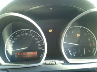

Ich hoff ihr könnt mir bei folgendem Problem weiterhelfen. Siehe Bild
Das erste mal kam dieses Problem bei 9000 km, es kommt und geht wie eine Erkältung.
Der Fehlercode wurde von einer Vertragswerkstatt ausgelessen und danach gelöscht, das hat mich 50€ gekostet. Nach 10km war der Fehler wieder da…

Hatte ich auch mal, war bei meinem der ABS Sensor an einer Seite
Fehler kam auch wann er wollte meistens aber nach einer scharfen Kurve.

Sind die ABS Sensoren.
Einer von beiden oder beide dürften defekt sein.

Das glaub ich nicht... darf ich einen Tipp abgeben?
Ich vermute, daß es ein defekter Drucksensor des Hauptbremszylinders ist... jetzt tippe ich auch noch auf den vorderen, aber da hab ich ja sowieso eine 50/50-Chance ;)
(Wenn der Fehlercode "5e21" angezeigt wird, dann kannst Du Dir mit meiner Diagnose ziemlich sicher sein)

Hatte ich auch,hab den Kontakt geprüft,ein bissel freigeklopft,Bremsflüssigkeit erneuert,seit einem Jahr ist ruhe.

hatte das gleiche problem gestern. stadtfahrt in münchen und dann leuteten die oben beschriebenen lampen auf. hab angehalten, für 5 min motor aus und weitergefahren. doch leider hat mein zetti einen kilometer nach dieser aktion für ca. 2 sekunden das gas nicht angenommen und dann wieder schon. wieder auf den parkplatz, motor aus und gut is. seit dem ca. 100 km gefahren und gut is.
werde kommendes wochenende den reifenwechsel vorziehen und gleich mal den drucksensor des hauptbremszylinders prüfen.
hat jemand dieses problem gekoppelt mit der fehlenden gasannahme gehabt?

Bei meinem sind die beiden Lampen am Mittwoch auch plötzlich angegangen (nach dem ich an der Ampel bei Grün losgefahren bin und ganz normal beschleunigt habe). Das Auto wurde dann für ca. 1 Stunde abgestellt, die Lampen waren aber sofort wieder da.
Als sie dann am Donnerstag morgen immer noch da waren, habe ich bei der BMW-Werkstatt angerufen, damit ich Abends den Fehlerspeicher auslesen konnte. Lustigerweise blieben dann die Lampen, als ich gerade zu BMW fahren wollte, erloschen. ;)
Fehlerspeicher wurde trotzdem ausgelesen (abgelegt war der hier beschriebene ABS-Sensor), alles gelöscht und bis heute ist nun wieder Ruhe (auf Holz klopf).
