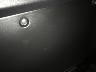

Auf den Schrauben sind nur Kunststoffabdeckungen, ähnlich wie an den Schrauben mit denen die Nummernschilder befestigt sind.
Vorsichtig mit einem Schraubendreher abheben.
