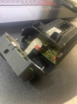

da ich ein Problem mit dem Lichtschaltzentrum (BMW TeileNr 6 953 030) habe (...vermutet wird eine kalte Lötstelle) und dementsprechend nun das LSZ aus meinem Z4 ausgebaut wurde ...nun das eigentliche Problem:
Wie bekomme ich die Platine aus dem Gehäuse, nachdem ich die Front (also den Lichtschalter) bereits vom Gehäuse gelöste habe - ohne natürlich die Platine zu beschädigen. Die Platine scheint ja hineingeschoben zu sein..., aber leider bewegt sich beim leichten Ziehen rein gar nichts...

Hi. Wenn keine Schraube mehr da ist, dann einfach ziehen ist nur gesteckt. Schaue aber erst ob alle Schrauben gelöst sind.
Hi...,
daran gezogen habe ich bereits.... Leider hatte ich Angst, die Platine zu zerstören, da sie einfach nicht heraus wollte.
Mir wurde jetzt geholfen, indem mit einem Heißluftfön der Bereich auf ca 50° erwärmt wurde um den Klebepunkt hinten an der Platine zu lösen. Danach konnte herausgezogen werden.
Trotzdem vielen lieben Dank!!!
