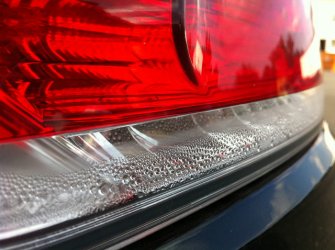

So, nun bin ich auch dran. Mein linkes Rücklicht ist undicht. Der Blinker ist von innen feucht.
Heute beim Freundlichen gewesen. Er hat Fotos gemacht und ein neues Rücklicht bestellt :t
Greeetz
Hast Du solche Spannungsrisse? Bei mir wurden deswegen beide Rücklichter anstaltslos und ohne Beweisfotos getauscht.
Hier war zu lesen, dass die Rückleuchten zu fest angezogen wurden und dass es durch Karosseriebewegungen dann zu Rissen kommen kann. BMW soll mittlerweile mit anderen Unterlegscheiben und weniger Spannung bei der Montage auf das Problem reagieren.
