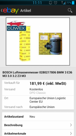

Wie nehme ich denn die Soll und Ist werte während der Fahrt? Macht wohl der freundliche oder? Also wenn einen LMM, dann nur Bosch, habe ein sehr gutes Angebot gefunden.

Werde mir mal einen neuen LMM bestellen! Mal sehen ob es besser wird...
Sooo, jetzt mal zur Auflösung. Es war der LMM! Neuen eingebaut, der Motorlauf ist jetzt wieder von Anfang an ganz normal und es hat sich noch ein sehr positiver Nebeneffekt herausgestellt, beim Kuppeln bei langsamer Fahrt ruckt er nicht mehr, soll heißen, man kann jetzt sehr "flüssig" Kuppeln. Sorry, besser kann ich es irgendwie nicht beschreiben :M. Also der LMM Tausch hat sich wirklich gelohnt!
Wo hast Du den LMM bestellt? Welcher genau?
