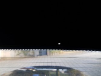

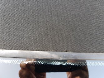

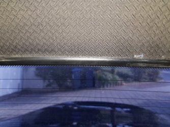

Hi,
ich hab über der Scheibe ein kleines Loch. das war schon bei Kauf so.
Aufgrund der Wetterlage hab ich festgestellt dass da doch bei Regenguss was reintropft.
Ich hab so Flicken-tape für den Lenkdrachen, was ich mal ausprobieren würde.
vielleicht gibts andere tips?
Wenn dann was auf die Ablage runtertropft, dieses Plastikteil. Wo geht as Wasser hin?

Also das Loch ist jetzt zu. Der Kleber vulkanisiert auch irgendwie. So ist jedenfalls mein Eindruck, da ich nach dem Trocknen des Klebers nochmals eine Raupe Klebstoff drübergezogen habe, da der Kleber sich ins Material eingearbeitet hat.
Ich kann den Cabriodoc Kleber also empfehlen.
