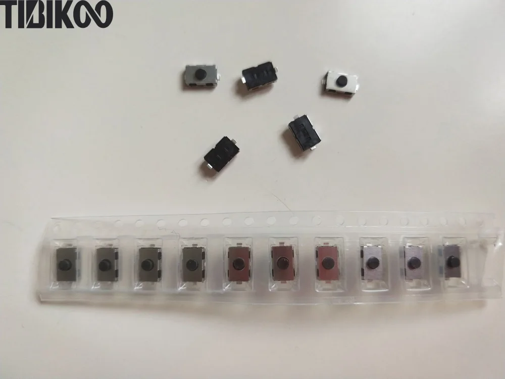

Michroschalter bekommt man zb hier: Mikroschalter bei Ebay

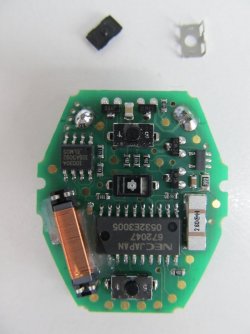

Hier Bilder von "AD@Z4" eines geöffneten Schlüssels.
Akku ist von Panasonic Typ VL2020-1HF 7,43€/St. ebay + 7,37€ für 3 Mikroschalter (siehe Link oben von "z4 Taunus").
Mal überlegen ob ich mir das zutraue. Bis jetzt habe ich noch nicht soviel gelötet, vor allem keine SMD-Bauteile.
Alternative ist, wie von "z4 Taunus" beschrieben, selber machen.
Hier ein Video wie man den Schlüssel öffnet.

Oder gleich direkt von China (20 Stk):
Ich habe mich entschlossen es selbst zu machen und habe heute den Schlüssel geöffnet.
Der mittlere Mikroschalter hat sich selbst teilweise demontiert, man hörte es auch, wenn man den Schlüssel ans Ohr gehalten und geschüttelt hat.
Teile sind bestellt, ich wechsle alle 3 Mikroschalter und den Akku.
