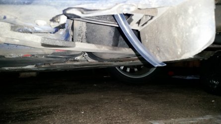

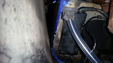

Nehm eine Taschenlampe, wackel am Auto und schau ob du unten Spiegelungen vom Wasser siehst.
Wenn ja, such dir mal ne Bühne und einen Nassstaubsauger. Oben wo du reingeschaut hast, lass etwas Wasserreinlaufen und unten, dort wo die Stopfen drinen waren, absaugen. Dadruch wird oben vom Loch auch noch der Schlauch bis unten durchgespült.
Wenn du aber auf beiden Seiten kein Wasser siehst, dann kann es noch im Schweller stehen. Dazu die Aufnahme für den Wagenheber abziehen. Dann läuft auch oft Wasser raus.
