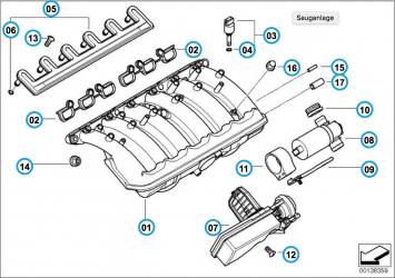

Hallo ihr lieben,
soeben bin ich durch Zufall auf die Lösung des Pfeifens unter Teillast bei ca. 2000 rpm gekommen, jedenfalls bei meinem Wagen.
Bei mir war es die Nr. 15 (oder doch 17) gewesen...

Kann das wer bestätigen? Ich komme erst frühestens am Wochenende dazu.
Was ist das überhaupt für ein Teil und was macht es? Ist das von außen zugänglich sobald die Abdeckung ab ist, bzw kannst du noch kurz etwas zum Umbau sagen?

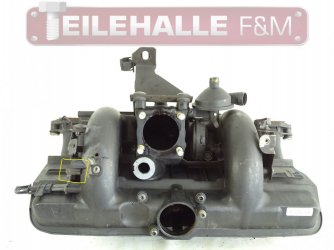

Die Ansaubrücke hat zwei Unterdruckanschlüss die nicht genutzt werden und die werden mit den Stopfen verschlossen. Auf dem Bild ist der große Stopfen zu sehen,der kleine ist direkt dahinter.
Man sieht auch gut wie der Stopfen eingerissen ist

Moin in die Runde,
Ich kann es bestätigen gerade beide getauscht verbesserung um 100% kappe war definitiv gerissen und das Pfeifen ist auch weg...
Zum Umbau:
-Mit Soundgenerator verbaut dauert der Umbau 10 min
-Ohne Soundgen. 2 min auch auf einem Parkplatz zu erledigen
