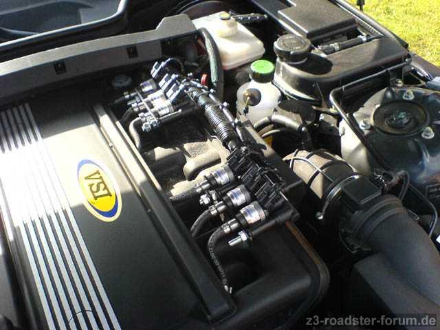

ich möchte euch gerne den Autogas-Umbau meines Z3 Roadster vorstellen. Da so ein Umbau in so einem Wagen eher selten ist, denke ich, dass es einige Interessenten gibt. :w
Erstmal ein paar Bilder:

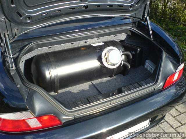

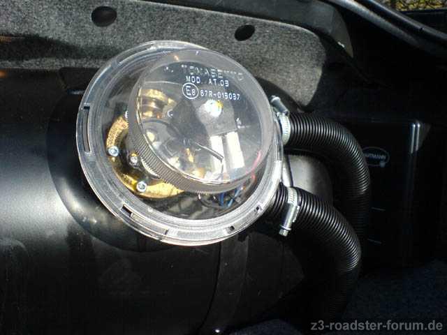

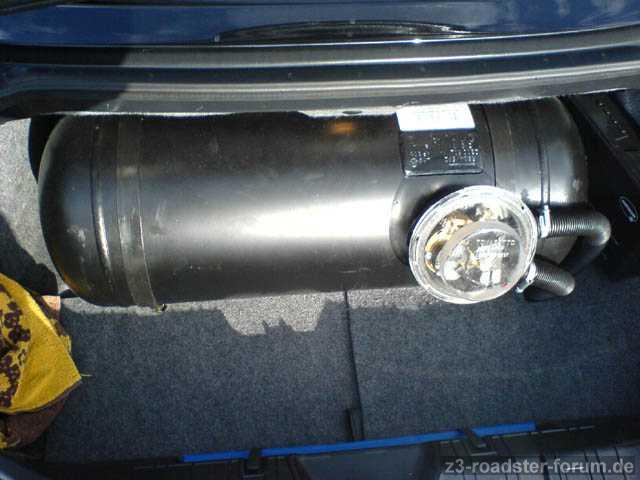

Thema Kofferraum/Platz: Naja... ein 50-Liter-Tank möchte natürlich Platz haben. Aber es ist im Nachhinein mehr Platz vorhanden als anfangs gedacht. Und ein Heckklappenträger ist auch schon in Planung.

Sieht alles ordentlich aus, nur das mit dem Tank find ich nicht ganz so überzeugend, da ist der Kofferraum echt fast nicht mehr nutzbar :#
Hab meinen Tank anstatt des Reserverades -> Passen effektiv 32l rein, also kaum weniger, aber dafür is der Kofferraum fast zu 100% erhalten.

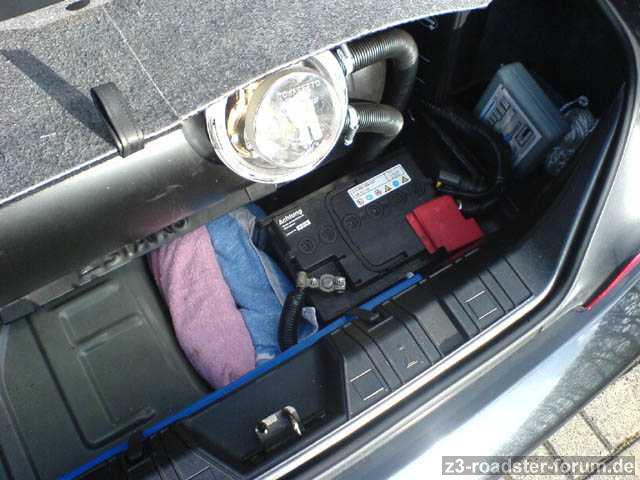

Ja ist eine Prinsanlage. Preis lag bei ca. 2.800 Euro aufgrund der Probleme mit dem Umbau der Batterie. Aber lange Geschichte und drauf gesch*** ... *öhöm*
Tank an der Stelle des Reserverads finde ich persönlich nicht so gut, weil ich den Wagen noch künftig etwas tieferlegen möchte. Und wenn du dort effektiv 32 Liter reinbekommst musst ja einen 40-Liter-Tank verbaut haben. Etwas groß und bei einer geplanten Tieferlegung meiner Meinung nach zu gefährlich. Aber das muss jeder selbst wissen. Um auch mal hin und wieder einen Koffer oder eine größere Reisetasche zu transportieren plane ich mir einen Heckklappengepäckträger zuzulegen (nicht den, der Löcher in der Heckklappe benötigt!!!).

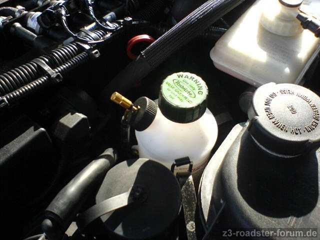

... leider hat der Umrüster meiner Mienung nach zu wenig Erfahrung mit BMW-Umrüstungen.
Weder M52, noch M54-Motoren bekommen FlashLube, da die BMW-Aggregate (M52, M54) gepanzerte Ventile und Ventilsitze haben, die somit gasfest sind.
FlashLube hast Du nun nur drin, damit die Ansaugbrücke zusifft ... :no:
Mein Rat: raus damit.

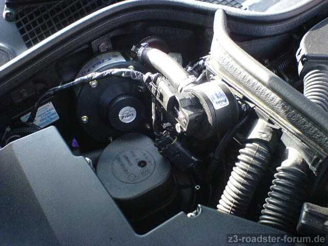

Die Injektoren sitze sehr weit weg von den Einspritzventilen. Und mir schwant Böses, wenn ich sehe, dass am vordersten Zylinder die Brücke an der "dem Fahrer zugewandten Seite" angebohrt wurde - macht man nicht beim M54.
Wie kommt der Umrüster eigentlich an den Gasfilter für die Flüssigphase zum Wechseln ran? &:

Kritik? OK.: Ich schließe mich Frank absolut an. Das mit dem FlashLube kann ich nicht beurteilen, da ist er der Fachmann.
Die Injektoren sind zu weit - vom Benzineinspritzpunkt - weg angebracht. Ich hätte sie unter die Ansaugbrücke gebaut. Außerdem scheint die Einspritzung auch - aufgrund der unterschiedlichen Schlauchlängen und Einspritzpunkte - unsymetrisch zu sein. Die Verdampfer- / Filter- "Anordnung" ist absolut planlos reingeschmissen (ich würde fast wetten, daß die Gasleitung ebenfalls am tiefsten Punkt des Fahrzeuges verläuft...).

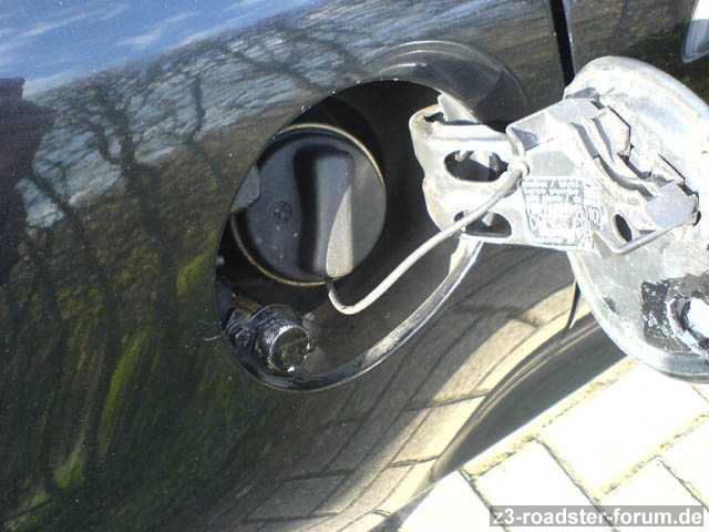

Der Tankstutzen sitzt (IMHO) sehr "knirsch". Wenn der Adapter drauf ist, und die Zapfpistole dranhängt, dann ist der Lack bald weg. Außerdem muß der Tankstutzen an Metall befestigt werden (scheint eine Vorschrift... zu sein). Mein 2.8er hat am Tankstutzen aber keines, und ich glaube nicht, daß es bei Deinem großartig anders ist.

Mir ist noch nicht genau klar, warum das Flash-Lube aufgrund gepanzerter Ventile fehl am Platz ist? Auch gepanzerte Ventile sollten doch geschmiert werden, damit sie sich auf Dauer nicht festsetzen aufgrund des trockenen Gases.
Und warum ist es so schlimm, dass die Injektoren (angeblich) so weit weg von den Einspritzventilen sitzen? Es ist doch eine Prinsanlage mit Vergaser und keine Flüssiggaseinspritzanlage wie bei ICOM.

Also beim Tankdeckel gibts keine Probleme. Der sitzt fest und der Adapter oder der Einfüllstutzen kommt auch nicht an die Karosse. Und wieso planlos reingeschmissen? Es ist doch an der Stelle verbaut worden, wo noch Platz war. Und somit finde ich persönlich auch ordentlich verbaut. Die Gasleitungen gehen meines Wissens nach exakt auf der gegenüberliegenden Seite nach hinten wie die Benzinleitung.
Es geht definitiv nicht um eine "Schmierung" der Ventile, sondern um die "Kühlung" der Ventile. Die Auslassventile haben die größte thermische Bealstung auszuhalten, die sind daher immer gepanzert (besonders behandelt und beschichtet)
Die Einlassventile jedoch werden durch die Kraftstoffeinspritzung immer genügend heruntergekühlt und sind aus Kostengründen bei vielen Herstellern nicht gepanzert.
BMW jedoch stellt andere Ansprüche an seine Aggregate und hat eben diese Ventile auch beschichtet/gepanzert.
Wenn die unbeschichteten Ventile zu heiß werden und ihre Wärme nicht mehr genug über die Ventilsitzringe abgeben können, kommt es zu Mikroverschweißungen, sie "fressen" sich also regelrecht in den Sitzring hinein.
Bei Ford stellt man hin und wieder das Ventilspiel ein, um dieses "Hineinfressen" etwas zu kompensieren. Geht aber nur ein paar Mal, danach muss getauscht werden.
FlashLube wird tropfenweise in die Ansaugbrücke gegeben, es wird nicht fein zerstäubt. Dieser Tropfen klatscht also einfach da rein, wenn der Motor mal nicht unter Last ist und er verteilt sich dort.
Flüssigkeiten trocknen in der Regel nicht restlos auf. Mit der Zeit wirst Du also den Mist in der Ansaugbrücke wiederfinden.
Da auch die Ventildeckelentlüftung in der Ansaugbrücke mündet, die ein nettes Ölwasser-Gemisch da reinnebelt, wird sich das Zeug vermischen ... na lecker!
Ja, das ist schlimm ...
Früher gab es Vergaser - der Kraftstoff kam gaanz weit weg vom Brennraum in die Ansaugluft - da kam auch immer nur grob dosierte Mengen rein.
Später kam die Einzeleinspritzung, da bekam jeder Zylinder genau die Menge in sein Ansaugrohr, die er zum Verbrennen braucht.
Noch später merkte man, dass die Einspritzmengen besser dosiert werden können, wenn sie direkt auf die Einlassventile gespritzt werden.
Und heutzutage spritzt man das Zeug direkt in den Brennraum.
Morgen wird man den Sprit während der Verbrennung mehrfach einspritzen - die CR-Diesel spritzen heute auch schon 10 bis 20 mal Sprit ein, immer nur soviel, wie gerade benötigt wird.
Nun kannst Du Dir überlegen, dass die Motorsteuerung ein Problem damit hat, dass die Einspritzpunkte deutlich weiter weg sind und der "Weg" des Kraftstoff mehr Zeit benötigt bis er im Brennraum ist.
Daher kommen Injektoren immer so dicht wie möglich an die Einspritzventile. Zumindest aber alle mit gleichlangen Schlauchlängen entfernt.

am Verdampfer befindet sich der Gasfilter für die Flüssigphase. Wenn der nicht einfach zu wechseln ist, zahlst Du eben 70 Euro anstatt nur 35 Euro für das Wechseln der Filter.

Aber so wirklich sehe ich die Gefahren oder das Übel nicht, was du mir mit dem Einbau von Flash-Lube, dem Standort der Injektoren oder das mit den Bohrungen. Was bedeutet das denn konkret für mich? Ist das gefährlich? Muss ich etwa sterben?
Die Karre läuft exakt so wie vorher auf Benzin. Absolut keine Veränderungen zu spüren. Aber ich werde am Weekend mal meinen Umrüster auf die o.g. Punkte ansprechen und mir seine Meinung dazu anhören.
Na dann ist ja alles i. O. Ich verstehe dann allerdings Deine "Anfrage" hier nicht.
Möchtest Du seine Antwort hier vorab schon lesen? Ich kann Sie Dir gerne schon posten.
AW: LPG-Umbau BMW Z3
@ hbc
Ja dass er mir nicht sagen wird, dass er Scheiße gebaut hat ist mir auch wohl klar. Aber ich würde trotzdem mal seine Meinung und auch seine Reaktion darauf in Erfahrung bringen.
Meine Anfrage nach Kritik und die Antworten sind doch absolut ok. Ich verstehe nur nicht was mit dem Motor passieren soll, wenn das angeblich alles so "falsch" eingebaut sein soll. Geht der Motor hoch, weil an dieser einen bestimmten Stelle nicht gebohrt werden darf? Hätte ich mehr Leistung, wenn die Einspritzdüsen näher an den Ventilen wären?
Verstehst du? Es wird nur gesagt, was man beim Umbau angeblich falsch gemacht oder hätte besser machen können. Aber die Nachteile oder Gefahren werden bei den Antworten irgendwie völlig außenvorgelassen.
Gruß Chris
Würdest Du Dir Spritsparpillen in den Tank werfen, nur weil Die jemand das empfohlen hat?
... bei den Pillen bist Du Dir sicher, dass "Fremdkörper" nichts im Tank zu suchen haben.
Bei FlashLube siehst Du das jedoch anders ... es ist beides exakt miteinander vergleichbar.
Ob Du oder Dein Auto sterben muss, wirst Du in 50.000 bis 100.000 km sehen, wenn Du Deine Ansaugbrücke abschraubst um mal reinzuschauen, wie's so ausschaut.

Das einzige, was zwischenzeitlich gemacht wurde, ist eine neue Halterung für den Verdampfer. Da er direkt an der Spritzwand befestigt war, hat er bei sehr heißen Temperaturen Vibrationsgeräusche über die Karrosse in den Innenraum übertragen... hörte sich fast so an, als wenn man in eine leere Flasche bläst. Extrem nervig und das Fahren machte keinen Spaß mehr. Der Verdampfer ist jetzt von der Spritzwand getrennt befestigt worden und macht seitdem keinen Murks mehr. :t Verbrauch liegt nach wie vor zwischen 12,5 und 15 Litern... je nach Fahrweise. :M
