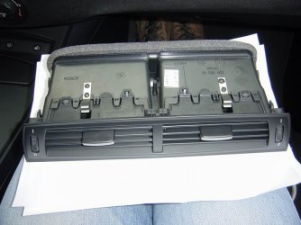

Hey Raf,
die lüftungen links und rechts sind easy, jeweils 2 schrauben unter plastik abdeckungen lösen und die einheit rausziehen!
die lüftung überm radio ist etwas fummeliger, leuchte mit der taschenlampe rein dann entdeckst du auf der linken und rechten seite direkt hinter der front löcher.
dort sind metallklammern die nach unten gezogen werden müssen und gleichzeitig die einheit rausziehen!
Ich hoffe ich konnte es einigermaßen erklären.

AW: Lüfterblende überm Radio entfernen bzw. alle Lüfterblenden entfernen!!!
sehr gutes Bild! :t da versteht man die Mechanik und weiß wie man ansetzen muss.. das hätte ich mal für AUX verwenden können.. hab dann die Handkratz-Methode von unten gewählt..:(
danke fürs bild! jetzt kann ich mir genau ein bild machen wo ich ansetze!
