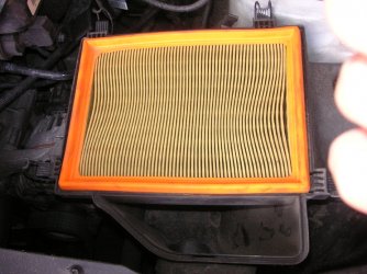

Moin zusammen,
nachdem nun die ganzen Tage so viele Pollen herumgeflogen sind bin ich doch mal auf die clevere Idee gekommen mir mal den Luftfilter für den Motor anzusehen.
Zu meinem Erstaunen finde ich einen rechteckigen Luftfilter vor der aber in einer Aussparung sitzt die nur zum Teil bedeckt ist.
denn vor dem Filter geht der Kasten noch weiter und hier kann doch Dreck und Schmutz direkt in den Motor gesaugt werden.... oder???
Bitte poste nach Möglichkeit Bilder dazu, damit sich jeder was darunter vorstellen kann ... ich hab mal eben eins gemacht um auch mal nach meinem Filter zu schauen - der ist zwar (auf der Unterseite natürlich) ziemlich schmutzig, aber noch weit davon entfernt getauscht werden zu müssen ... wird in 25.000 km eh bei der Inspektion gemacht.
Bitte schaue das nächste Mal noch genauer nach und vergiss auch nicht in den Deckel zu schauen.
Es handelt sich bei dieser Öffnung um einen Teil des "Helmholtz-Resonators": http://de.wikipedia.org/wiki/Helmholtz-Resonator
(der andere Teil ist im Deckel)

du hast natürlich Recht dass ein Bild aussagekräftiger gewesen wäre, leider hab ich aber gerade hier keins und habe gehofft dass ein kundiger Forenuser schon weiß was ich meine..... haste ja auch hervorragend bewiesen :)
Als ich heute morgen gepostet hatte kam mir auch die Idee dass im Deckel was sein könnte....
