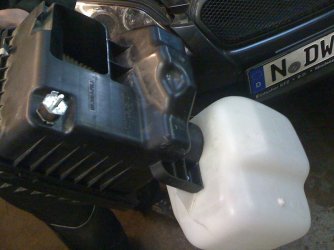

schaut euch erst mal die Bilder an:
War heute bei einem Bekannten, der hat bei einem SUBARU Inspektion gemacht. Um den Filtereinsatz zu tauschen muss man das ganze Gehäuse ausbauen. Plötzlich kam der " Kunststoffbehälter " zum Vorschein.
Achso, der Behälter war natürlich leer und hat keinen Ein-/Ausgang für Spritzwasser oder der gleichen. Hab nicht gewusst wie ich den Fred benennen soll. Deshalb " Spritzwasserbehälter " !!!
Jetzt die Frage, habt ihr so etwas schon gesehen bzw. was für einen Nutzen soll dieser Behälter haben ????
Mein Bekannter wusste es auch nicht und der hat schon einige Autos repariert !!!!
Danke......

ich würd auf resonator tippen - dämpfung des ansauggeräuschs halt

Ja, das könnte ein Resonator sein. Es gibt Autos anderer Hersteller aus Übersee, die ganz ähnliche Anhängsel im Ansaugtrakt haben, speziell in der Europa-Version.
Ein anderer sinnvoller Verwendungszweck fällt mir auch nicht ein.

naja im endeffekt hat jeder luftfilterkasten nen resonator - allein schon durch die gestaltung / formgebung das filterkastens bekommt man die erwünschte funktion. bei manchen herstellern siehts halt bisschen komisch aus, was wohl von den platzverhältnissen im motorraum kommt. beim z3 zum beispiel sind die unteren 2/3 des lufika rein als "resonator" ausgelegt und eigentlich sinnlos. stopft man da nun irgendwas rein (verkleinert also das volumen) wird man feststellen, dass das ansauggeräusch um einiges sportlicher wird ;)
so ein resonator hat aber auch noch bisschen was mitm luftstrom zu tun. dieser kann so etwas beruhigt bzw. gleichmässiger gemacht werden.

Helmholtz Resonator - siehe auch Buell Motorräder. Die hatten anfangs ebenfalls so einen Brotkasten neben dem Luftfilter......
