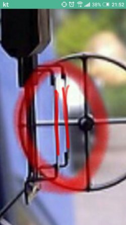

habe zufällig beim Wechsel meines faltenbelags gesehen das mir diese 2 Metall Stäbe fehlen. Ist das schlimm? Screenshot_20160612-173843_1.jpg
Hallo im prinzip nicht schlimm es sind strömongsrichter ,aber wo genau soll was fehlen ?
Screenshot_20160612-215219_1.jpg die beiden die ich abgezeichnet habe sind nicht mehr vorhanden.
Sorry , aber das was du ROT angezeichnet hast,
ist doch da !
das sind die sensor bändchen , die müssen da sein , wenn sie weg sind ist der LMM defekt und kann nichts mehr erfassen, aber 2 von 2 anwesend ist duchaus normal und funktionell !
Oder ist das nur ein Beispielfoto und deiner sieht anders aus ??
Hast du massive motorlauffehler ?
Ist nur ein Beispiel Foto. Meine sind leider weg. Leerlauf Problem hatte ich eigentlich nicht. Habe nur die schlechte gasannahme bemerkt. Dann muss wohl ein neuer gekauft werden.
