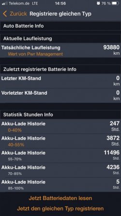

Das Alter der Batterie ist nur bedingt aussagekräftig. Das Lademanagement adaptiert den Zustand und kann im Wald stehen, oder die Batterie ist zu oft tief entladen.. so war das bei meiner alten:
