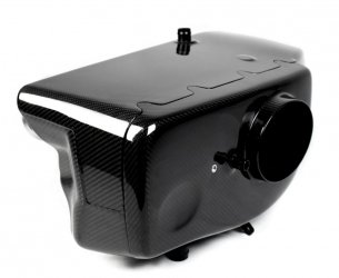

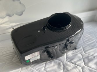

Karbonius hat meine damalige Anfangsidee erhört und den orig. S54 Luftsammler (Airbox) aus Carbon nachgebaut und seit gestern auch offiziell im Shop angeboten. Allerdings mit den schönen Carbon-CSL Trichtern usw... Im Grunde ist es die CSL Airbox zur Motorseite hin... zur Außenseite ist es dem orig. nachempfunden.
Leistungsverlust gibt es zum Glück nicht. Karbonius war sich da selbst nicht sicher und auf Nachfrage von uns hat Karbonius dann Prüfstandsläufe durchgeführt und sogar 4PS mehr gemessen - allerdings merkt man diese nicht gab Karbonius selber zu. Aber eben besser als wenn die Box Leistung kosten würde.
Vorteile sind:
-Man fährt weiterhin mit orig. Software und mit LMM und man kann den Luftfilterkasten beibehalten. Das spart gegenüber der CSL Variante mal eben über 2400 Euro (wobei in den 2400 Euro zusätzlich auch die Eintragung der offnene CSL Box mit inbegriffen wäre). Ob diese OEM Nachbau Box eingetragen werden müsste?... das weiß ich noch nicht. Im Grunde kann man es als ein Nachbau sehen. Aber man weiß es noch nicht.
-Der Sound soll in etwa der der CSL Box sein, nur eben einige DB leiser. Aber dafür auch einige DB lauter als das OEM-BMW DInge

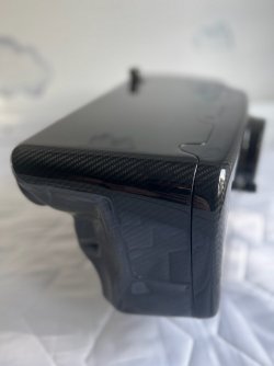

Und hier die neue OEM Airbox mit den inneren Verstärkungen (wie es die CSL Box auch hat):
Ich hatte als erster Käufer weltweit die Gelegenheit, die Box bereits vor einigen Tagen zu bestellen und gestern wurde diese auch bereits verschickt. Mal sehen wann diese dann hier aus Spanien ankommen wird.

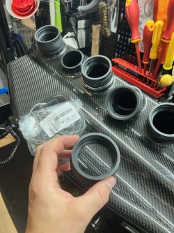

-186 Euro für die Gummimannschatten/Hüllen, da die vom Z4M bzw alle M3 S54 ab 10/2004 nicht passen (und man braucht halt 6 Stück)
- 27 Euro für die neuen Schellen auf der Airboxseite (die Schellen an der Drosselklappe kann man weiterhin verwenden).
Sind also 1929,05 (bei Banküberweisung) oder 2019 Euro bei Zahlung via Paypal.
Die Gummitüllen und Schlauchschellen müssen separat bei BMW bestellt werden. Es gibt in den USA auch Silikonnachbauten für um die 100 Dollar.... aber mit Versand lohnt das nicht wirklich. Daher habe ich das orig. bei BMW bestellt.

Bild stammt von der Karbonius Seite:

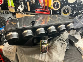

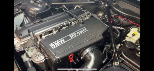

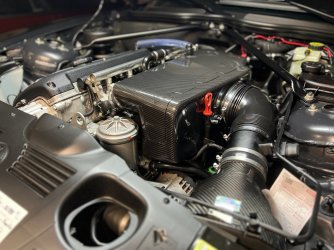

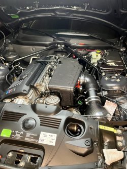

Hallo zusammen,
ich habe vor zwei Tagen meine Box erhalten und diese gestern eingebaut.
SOUND:
Vorab zum Sound "mit" Eventuri Kit: Ja, der ist wirklich 1:1 wie eine offene Airbox. Ggf. 5% leiser. Aber klangart etc. 1:1 identisch (neulich erst noch einen Z4M mit offener Airbox gefahren).
Also schon ganz geil.
Vergleich zu Eventuri und meinem Soundgenerator:
Gleichzeitig ist es aber auch so, dass ich extra 1 Tag vorher nochmal nur mit der Eventuri gefahren bin (um einen Vergleich zu haben, der zeitlich nah beieinander ist) und eben auch nochmals mit Eventuri "und" meinem selbst entworfenen Soundgenerator.
Und ich muss sagen: Noch will ich die Airbox von Karbonius nicht mehr missen, da man halt auch schönes Karbon hat.

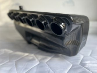

Die Box ist übrigens auch nur 1450 Gramm schwer. Die orig. OEM Airbox wiegt 4,2KG... also immerhin sogar ca. 2,8KG Ersparnis.
Gleichzeitig denke ich mir aber auch....
Für 1950€ (das kostet die Karbonius Airbox inkl. deutscher 19% Steuern, Versand und den orig. BMW Gummistutzen und Schellen + neues Entlüftungsrohr) + 925Euro für das Eventuri-Intake kann man auch "eigentlich" genauso gut für nur 400 Euro meinen Soundgenerator fahren (ggf. Soundgenertor + Eventuri). Denn der Unterschied ist nahezu nicht vorhanden. Der Soundgenerator ist genauso laut im Innenraum (ohne Eventuri!... mit Eventuri ggf. minimal sogar lauter). Lediglich minimal mehr Bass erzeugt er. Ansonsten ein nahezu identisches Sounderlebnis... denn der Soundgenerator fängt genau die selben Töne ein wie die Airbox halt auch erzeugt. Und auch genau die selben Drehzahlbereiche klingen genau gleich (Airbox als auch Soundgenerator sind nämlich nur von ca. 3000 Umdrehungen bis ca. 5000 Umdrehungen hörbar, danach geht der Sound bei beiden deutlich zuzrück Richtung Serie, da die Drosselklappen dann wieder schließen und die VANOS anders schaltet)
Also schwierig, da eigentlich super geil, gleichzeitig denkt man sich so: Für das Geld kann man sich auch den Soundgenerator kaufen und vom Rest dann was anderes schönes.
Ich behalte die Karbonius Airbox dennoch definitiv erst einmal.
Und nein, dass soll kein verstecktes Marketing für meinen Soundgenerator sein. Denn die Airbox ist schon geil... super gut verarbeitet, man hat Carbon, alles ist sehr aufwendig produziert, etc.. Aber neutral betrachtet kostet dieses eben auch mal eben das 4,5fache im vergleich zu meinem Soundgenerator für nahezu identischen Sound.
Zudem bleibt noch die Frage des TÜV für die Karbonius offen.
Eine Mehrleistung habe ich übrigens nicht erzeugen können. Es waren gestern 17,5 Grad und ich bin sogar ca. 0,35 Sekunden 100-200kmh langsamer gewesen, obwohl der Tank leerer war als vor 1 Woche nur mit meinem Soundgenerator und Eventuri bei 16 Grad.

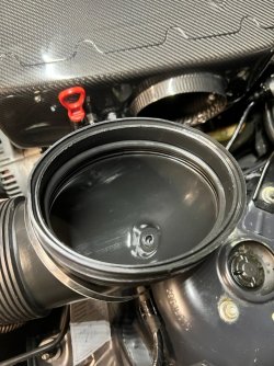

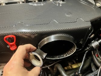

Nun zu zwei Mängeln / Nachteilen an der Karbonius-AirBox:

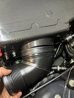

An sich passt die Box gut. Was aber nicht gut gelöst ist ist die Öffnung zum Rohrbogen/Luftführung. Denn diese rutscht sofort ab, da die Öffnung leider konisch verläuft und eben serh glatt ist und keine Sicke hat, wie die OEM Box. Zieht man also die Schelle des Rohrbogens zu fest an, rutscht der Rohrbogen nämlich ab und es würde direkt Falschluft gezogen werden. Außerdem passt die Gummidichtung nicht dazwischen, die bei der OEM Box vorhanden ist. Somit habe ich erst einmal Gewebeklebeband in zwei Lagen verwendet und dann den Rohrbogen darauf festgezogen. Das ist keine schöne Lösung, aber fürs Erste passt es. Aber auch hier aufpassen: Selbst mit Klebeband kann es rutschen, wenn man die Schelle zu stramm zieht.
Übrigens habe ich das auch mit dem Rohrbogen des M3 E46 versucht... war genau das selbe Ergebnis.
Was auch etwas komisch ist: Der Ölpeilstab sitzt nun direkt an der Airbox dran. Also da ist nahezu keine Luft mehr, während es bei der OEM um die 7-10 mm Luft waren.
Letzte Sache: Man braucht auch einen neuen Kurbelgehäuse-Entlüftungsschlauch. Der originale ist etwas zu kurz. Ich habe meinen in der Mitte durchtrennt und dann verlängert. Ein orig. wird daher heute noch bestellt, der dann beim Rückbau auf OEM wieder passen würde.
Alles im allem dennoch Klasse.

Komplettiert ;)
Dennoch: Das Problem besteht nach wie vor… das Ansaugrohr rutscht leider ab, wenn man nicht aufpasst. Trotz vorerst mit der Notlösung „Klebeband“.
Habe Karbonius schon das zweite mal dazu angeschrieben… bisher keine Rückmeldung dazu (gelesen haben Sie es und auf andere Dinge sogar reagiert, aber dazu komischerweise bisher schweigen). Das Problem haben auch andere, die nun nach und nach die Boxen aus dem PreSale erhalten (gestern noch Rücksprache mit einem aus Mexiko dazu gehalten).
Bin gespannt was die dazu nun sagen und daraus machen werden. Denn so kann es auf Dauer nicht bleiben.

Die bringen leider nichts. Das Problem hier ist, dass der Anschluss von der Airbox leicht konisch ist… da kann es leider nur abrutschen, je fester was angezogen wird.

Deren Lösung ist leider nur ein komisches Klebeband. Zufrieden bin ich damit noch nicht. Sound ist weiterhin super. Aber auf Dauer "kann" das auch doch schon etwas nervig werden. Dessen muss man sich bewusst sein. Und ohne Eventuri klingt es übrigens nur halb so schön.
Sprich... 3000 Euro muss man einfach in die Hand nehmen.
Wirklich bereuen tue ich es immer noch nicht. Aber für jemanden der sein Auto nicht so ganzzzz extrem liebt und sehr gut auf das Non-Plus Ultra (egal was es kostet) verzichten kann, dem kann man einfach den Soundgenerator besser empfehlen. Kostet einfach nur ein/siebtel von dem und man kann auf längeren Touren auch einfach mal den Schlauch aus dem Innenraum ziehen und hat Ruhe.
