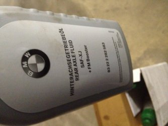

Danke! Werde das Diff-Öl wechseln und dieses ominöse Spezialöl einfüllen! Bin gespannt ob es dann weg ist!
Bitte das Ergebnis posten.
Ich will bei meinem auch das Öl wechseln. Da lasse ich gleich das andere einfüllen.
So das Öl habe ich gestern besorgt. 130€.
Spätestens am Wochenende wird es gewechselt! Ohh man hoffe ich das das Geräuch weg ist! Die ganzen Mädels die ich mitnehme denken ich habe eine kaputte Karre!

Habe mein Öl letzten Freitag gewechselt.
Allerdings für das Gewissen, Geräusche hatte ich keine.
Soo. Öl ist drin!
Und siehe da! Alle Geräusche weg! Was ein geiles Gefühl wenn es Kurve für Kurve leiser wird und dann komplett verschwindet!
Kostenpunkt für das Öl. 130€!
Vorgegeben sind 1,5L. Bei mir passten allerdings nur 1,35L rein!

Soo. Öl ist drin!
Hallo
Hast du einen Link wo du das Öl gekauft hast ? Und welches genau!
Ich finde es nicht .
Gruß Robert
Habe es direkt bei BMW gekauft!
