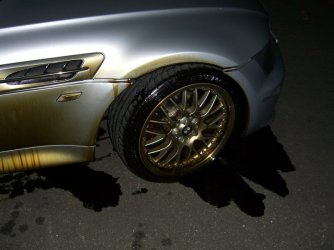

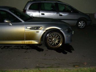

Vor ca 2 Monaten fahre ich nach Hof und 6km vor dem Ziel nimmt der Zetti kein Gas mehr an, drehte im Leerlauf aber freudig hoch. Dachte zuerst an Sprit, war aber noch halb voll. Dann kommt natürlich der Gedanke, dass wieder etwas mit dem Steuergerät nicht stimmt.
Schnell noch alle Funktionen gecheckt: Alles i.O. Öl, Wasser keine Warnlampe. Mittlerweile waren es nur noch 2km. Also schön langsam hingerollt. Als ich Ausstieg und der Motor bei 300u/min im Leerlauf würgte habe ich sofort den Schlüssel gezogen. Wohl gerade noch im letzten Moment. Als ich dann auf die Beifahrerseite kam, traf mich der Schlag. Von vorne bis hinten alles voller Öl. Wie Blut lief das schwarze Gold aus der vorderen Felge und tropfte dampfend auf den Asphalt.
Ich habe dann sofort Polizei, Feuerwehr und den ADAC gerufen.
Die Polizei hat die Daten aufgenommen, die Feuerwehr für knapp 800.- 3km Straße vom Öl befreit und der ADAC das gute Stück in unsere Club Werkstatt gefahren.

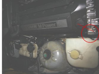

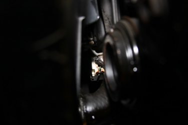

Ich habe noch nicht mal das Loch gefunden wo die Massen von Öl ausgetreten sind. Kurz vor der Verzweifelung fand ich es dann.
Den Deck von der Vanos hat es auf der Unterseite weggedrückt, da die Schraubenköpfe abgerissen sind.
Alle waren sprachlos. Und wieder half das Internet weiter. Dieser Fehler ist bei den S50 Motoren wohl schon seit 99 bekannt. Jetzt muss ich dazu sagen, dass der Motor original von und bei BMW für knapp 17.000.- neu eingebaut wurde und gerade einmal 48.000km runter hat.

in der Regel liegt es tatsächlich an den Schrauben, bei denen die Köpfe dem hohen Druck der M-VANOS nicht standhalten können und dann abreissen, wie bei Dir. Andere Defekte diesbezglich wären mir nicht bekannt.
Ausserdem meine ich, der M hätte schon auch eine Warnung für zu niedrigen Öldruck, nämlich oben im Armaturenbrett, zwischen Tacho und Drehzahlmesser, wo auch die Warnleuchte für den Ladestrom beheimatet ist.
Zudem gibts unter dem Drehzahlmesser noch eine Warnleuchte für den Ölstand - nähere Informationen dazu hält Deine Bedienungsanleitung für Dich bereit. Vielleicht schaust Du da nochmal rein, vor Du was nachrüstest. :B
Wenn die nun nicht angeschlagen hat, besteht noch Hoffnung, dass noch ein Mindestmass an Öldruck vorhanden war und der Motor nicht komplett im Eimer ist. Allerdings würde es sich meines Erachtens nach schon empfehlen, einen genauen Blick auf die Lager und ggf. auch die Kolbenwände zu werfen.
Du hast ja einen ATM bekommen - kann es sein, dass da nur der Rumpfmotor getauscht wurde, die Peripherie und somit auch die VANOS-Einheit vom alten Triebwerk übernommen wurd? So könnte man es sich auch erklären, wieso Du scheinbar keinen neuen Schrauben bekommen hast...vielleicht wurde hier bei der Dokumentation des Tauschs geschlampt und nicht bemerkt, dass auch bei Deinem M die Schrauben noch die alten waren.

Zum Motor: In der Rechnung steht AT-Triebwerk Teilenummer 11001405257. Laut ETK handelt es sich dabei um den Gesamten Motor inkl Vanos. Naj, ich werd mal die Tage beim freundlichen vorbeischauen und mal nachfragen. Hoffnung habe ich nur noch, da das Fahzeug bis 2008 Scheckheftgepflegt ist und der Austausch dabei hätte geschehen müssen. Ich glaub allerdings nicht wirklich dran.
