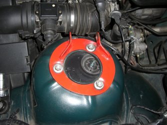

M-Domlager passen nicht?
Bei meinem 3.0i QP waren die Stützlager fertig, sodass ich diese nun gegen die M 3.2 ausgetauscht habe (seitenverkehrt wegen mehr Sturz) - geht ja jetzt recht oben am Federbein zu aber zum Glück schleift nix.
Folgende Frage: habe die nun ohne Verstärkungsplatten verbaut, also genauso wie die Serienteile. Ist das problematisch?
Also ich hatte vor nem halben Jahr nen Riss im rechten Dom (ich fahre keinen Track!), der wurde geschweißt und dann habe ich auch die Verstärkungsplatten eingebaut.
Warum hast du die weg gelassen? Würde ich nach der Erfahrung nicht mehr machen.
Verbaut waren bei mir auch die M3 3.2 Domlager seitenverkehrt, H&R Monotube GWF (jetzt Bilstein B12), H&R Stabis und Powerflex Querlenkerlager.
Aus kräfte verteilungs gründen würde ich die platten einbauen ( jab ich auch )
Jungs, ich stehe auf dem Schlauch. :whistle:
Welche Verstärkungsplatten meint ihr? Kenne sie nur von den hinteren Stützlagern.
Werden diese unter dem Dom montiert? Kommt der Zetti dadurch nicht höher an der VA?
