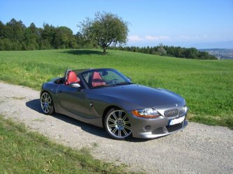

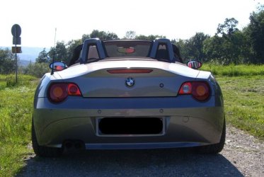

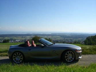

hi vampi hast du wo ein grössere bild von deinen zetti mit den felgen
was hast du dafür bezahlt?
AW: M Doppelspeiche 220 (neuen M3 19Zoll)
Ja, hab ich... aber nicht aktuell zur Hand. Werd Anfang nächster Woche welche hochladen. Gruß Vampi
EDIT:
Hoffe das ist jetzt nicht zu sehr OT, aber das sind die "Vorgängermodelle"
