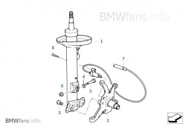

Hallo Leute,
Passt das Fahrwerk eines Z4 M Coupe in einen Z4 e85 facelift ???
Danke euch :)
Wenn mit Fahrwerk die vorderen Federbeine incl.
Hallo Leute,
Danke euch :)
Nein, das vordere Federbein passt definitiv nicht auf den Achsschenkel...das Federbein vom M sieht völlig anders aus und andere Befestigungspunkte ! Da muss schon mehr umgebaut werden...was überhaupt wenig Sinn macht. Ein anderer Achsschenkel, anderer Stabi incl. Koppelstange, anderer Querlenker usw. ...dann passt Dein Bremssattel vielleicht nicht mehr usw.
Hole Dir entweder ein M-Fahrwerk für den Facelift oder besser eines von einschlägigen Firmen wie KW,Bilstein,Eibach etc.
