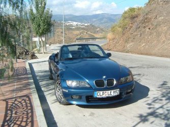

Hallo alle zusammen !
Fahre einen 2.0 Facelift aus 99 ! Verfolge das Forum schon eine
ganze weile und habe nun das Basteln begonnen ! Meine neuster
Erungenschaft ist ein M-Fahrwerk das nun bald in mein Baby soll.
Wie komme ich an ein Gutachten für den TÜV ?!?:j
