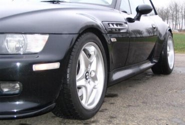

Hallo Leutzzz!
Ersteinmal großen Dank an Andy.we ohne den ich eigentlich die Umrüstung schon abgeschrieben hatte. DANKE! :t
Kombination sieht folgendermaßen aus:
7,5*17 Et 41 mit 225/45 Conti WinterContact TS 790
9*17 Et 8 mit 225/45 Conti WinterContact TS 790
Lässt sich super fahren, fast wie im Sommer! Wahnsinn was die Gummis für einen Grip aufbauen! Auf Schnee konnt ich sie leider noch nicht testen.
Hier ein paar pics......

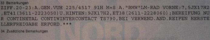

So, nochmal an alle die möchten, aber zweifeln wegen dem TüV Eintrag von wegen "geht nicht wegen Sturz", "zu schmaler Reifen / zu breite Felge" oder "schlechtes Fahrverhalten" etc.................
War heut morgen beim TüV Nord und habe die neue Rad-/Reifenkombination eintragen lassen. Verlief alles reibungslos und ohne Probleme.
Gruß,
ben

Ich hätte MR-Felgen auch sehr gern, sie passen m.E. perfekt zum Auto.
Allerdings finde ich, dass sie (zumindest am Roadster) hinten zu breit rausstehen... auf den Roadster-Bildern die ich mal gesehen habe sah das irgendwie übertrieben aus. Die 25mm Distanzen halte ich persönlich für das optische Maximum (siehe Bild) - aber eventuell sieht das ganze am Coupe anders aus? Zumindest auf Deinen Fotos kommt es nicht allzu extrem rüber...

Hallo Ben,
wieso haben deine 9x17 eine ET 38 ? Ich dachte, die M-Felgen hätte ET 8.
AW: ///M- Felgen mit M&S
DAS hatte ich mich auch schon gefragt... bei 9j Felgen mit ET08 (was den original MR Felgen entspricht stehen die Räder nämlich pro Seite um ca. 39mm weiter aussen als bei Mschbereifung 8,5j mit ET41....
Allerdings ist das wohl ein Fehler?!? (*hüstel*) in der Eintragung, auf den bildern sieht das ganze doch nach besagten "Mehr" von 39mm aus.
Kann nur ein Tippfehler sein :O . Ben´s Felgen haben definitiv ET 8...
ich hatte mich auch schon etwas gewundert, aber ein Tippfehler könnte es wohl sein, allerdings sollte Ben das ganz schnell ändern lassen, denn mit dieser Eintragung sind die M-Felgen wegen der falsche ET nicht eingetragen und somit nicht legal. Echt ärgerlich sowas.
