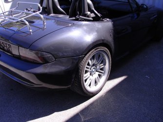

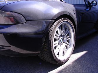

Fotos
AW: M Felgen ?! passen ohne Probleme für meinen Z3 ???
Was sind denn das für Spiegel? Die sind aber nicht Z3M like!
Im übrigen muß du die Kotflügel hinten um je ca. 3 cm ziehen. Einfach Kantenumlegen reicht da nicht.

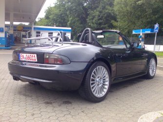

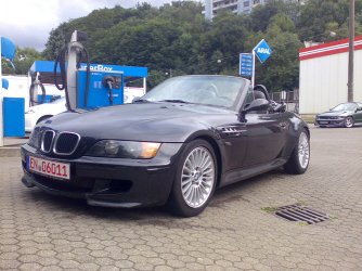

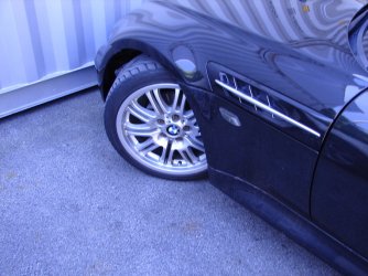

GESCHAFFT!!!
So habe jetzt meine Styling M67 Felge drauf ...ohne Nachbearbeitung!!!
255 (18") auf 9" Breite Felge
225 (18") auf 8" Breite Felge
