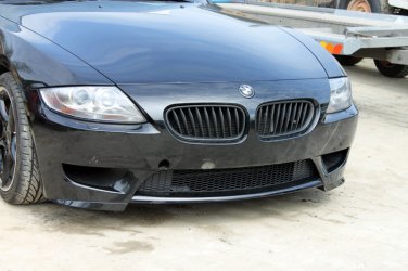

Ich habe jetzt am Donnerstag auch die M Front verbaut. Die Haube haben wir auch direkt richtig eingestellt, damit alles bündig liegt, die m Front steht ein kleines Stück höher. Falls jemand Detailbilder möchte, ich habe mal welche während des Umbaus gemacht. Die Anleitung hier war schon gut, bei mir waren es aber ein paar mehr Schrauben die zu lösen waren ;)
Hier mal ein Bild vom fertigen Zustand, die Schürze ist noch gut dreckig.
