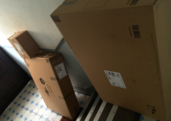

... so den dicksten Brocken habe ich jetzt hier liegen, zumindest hoffe ich das mal !?
Konnte heute eine Front erstehen, neu, muss nur noch der Lack drauf.
Nur eines kommt mir seltsam vor,
hat BMW mal die Teilenummer geändert ?
- in meiner steht:
51 117895434
- und das ist die oben genannte Teilenummer
51 113448818 &:
Leebmann und Co, spucken mit der von mir genannten Teilenummer nichts aus .......&:
Barcode Aufkleber, BMW Stempel und Nummern sind alle eingegossen !!!
Danke für Infos,
Harryz
PS
... stelle morgen mal Bilder von den Nummern ein, wenn es sich Ablichten lässt!
Und ja, es ist von der Optik her eindeutig eine M Front.
