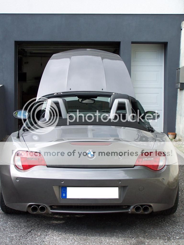

Bloede Frage, die Ruecklichter sind die Standardaugen vom FL Modell?
Danke, sehen schick aus, schade das die im VFL nicht passen werden.
Bisher habe ich fuer den VFL nur die weissen gefunden und wirkliche Bereicherung sind die leider nicht.
Da kommst Du nur mit einer FL-Heckschürze weiter. Die solltest Du (wenn nicht vom ///M) für kleines Geld bekommen.
Reicht das Heck?
Aussehen tut es eher so als braeuchte man den kompletten Hintern, sprich Kotfluegel, Kofferaum und Heckschuerze.
Du brauchst nur die Heckschürze und die Rücklichter. Alles andere bleibt gleich.
Vorher - Nachher:
