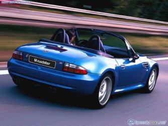

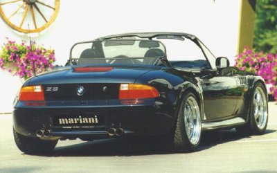

Es geht um den Komplettumbau des Hecks eines 2.8 auf das M-Heck.
Folgendes ist mir dazu im Vergleich zum ZZZ 2.8 beim ///M aufgefallen (siehe auch die angehängten Bilder :rolleyes2 ):
  1. Das Nummernschild sitzt an dem Koffernaumdeckel und wird vom Stossfänger aus beleuchtet
  2. Das Kofferraumschloss sitzt links, und das BMW-Logo ist auf den Kofferaum gewandert (wegen des Nummernschildes...)
  3. Die 4 Endrohre brauche ich wohl nicht zu erwähnen :b
Wie kann man mit möglichst wenig Aufwand das 2.8 Heck auf ///M Niveau bringen??
Ich habe mit mal den ///M näher angesehen: die Nummernschildhalterung ist mit dem ///M Logo auf einer Plasikplatte und auf den normalen Koffeaumdeckel aufgesetzt. Allerdings ist das Schloss wie erwähnt umgepflanzt.
M.E. müsste man nur dieses Teil kaufen und das Schloss versetzten, 4-Endrohre (z.B. von Mariani 900 EUR) kaufen, die Nummernschildhalterum beim alten Stossfänger zuspachteln und lakieren, sowie die neue Beleuchtung anbringen.
Oder ist ein komplett neuer ///M Stossfänger besser, billiger und einfacher???

AW: M-Heck (4 Endrohre, Stossfänger und K-Deckel) am 2.8er
Hast du ein Vorfacelift Modell?
Redfox hat ihren komplett umgebaut. Ist auch ein 2.8l. Ich denke sie kann dir helfen.
Soweit ich weiss, benötigst du den kompletten Kofferraumdeckel.
Dann geht das mit dem Kennzeichenhalter.
Und dann kommt es auf die feinheiten an. Wenn du wirklich M haben möchtest benötigst du noch den M Unterboden, dann passt die original M Auspuffanlage und du kannst die M3 Heckschürze verbauen.
Tricksen kannst du : Indem du eine Eisenmann 4 Rohranlage verbaust oder ähnlichen Anbieter und deine vorhandene Schürze etwas anpasst. Ist billiger. Man sieht jedoch den Unterschied.
Letzte möglichkeit : Mache ich im moment : Original M3 heckschürze verbauen und eine 4 Rohr Edelstahlanlage für dein Auto bauen lassen. Dann sind die 4 Rohre in der Mitte wie es sein soll, man hat auch die 2 Endtöpfe.
Also, es gibt viele Wege zu Rom...ähm..M.
Kommt immer auf Geld und die Feinheiten an.
