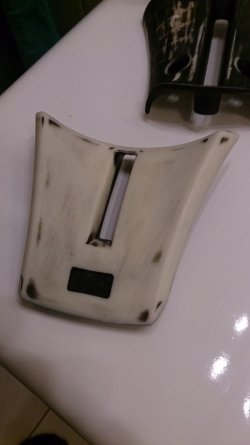

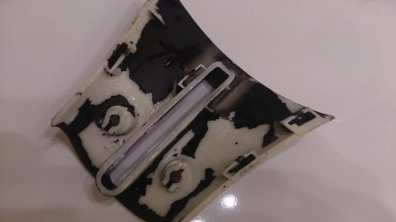

Habe mich an der rückwärtigen Abdeckung der unteren Speiche versucht. Auf deren Innenseite funktioniert die Verdünnung wunderbar. Die Außenseite scheint jedoch zu dick zu sein. Lack wird zwar weich, lässt sich aber nicht einfach abwischen wie auf der Innenseite. Nehme gerne weitere testvorschläge entgegen.

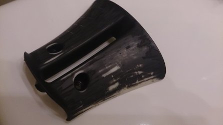

Aceton hilft leider auch nicht. Auf nem Lappen trägt es zwar die Farbe ab, würde aber wohl ewig dauern. Habe mich nun doch für klassisches schleifen entschieden. 180er Papier sorgt für eine gute Oberfläche und geht gleichzeitig recht zügig.

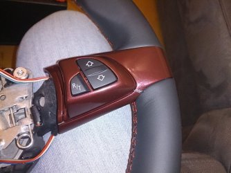

Und dann diese Momente wenn man einfach ausrasten könnte..... :crynew:

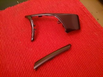

War schon bei der Demontage angeknackst. Hatte es aber extra vor dem lackieren geklebt. Leider ist da soviel Druck drauf im montierten Zustand. Werde nochmal leben und lackieren und direkt Material wegnehmen....
